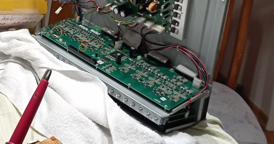

Orange sind die Spannungsregler..waren noch 2-3 Stück mehr die jetzt nicht orange markiert sind....Ich habe ihn dann durch einen 7805 mit 1 Amper getauscht...funzt jetzt einwandfrei..
Den neuen Spannungsregler habe ich an die (Grüne Kreis Markierung) Schraube montiert damit er Groundkontakt hat..und die 2 Beine habe ich an die alte Stelle mit 2 Drähten verbunden/angelötet da ich keine D-PAK Bauform zu Hause hatte. Hat mich einen ganzen Samstag gekostet..vom finish habe ich leider kein Bild gemacht....

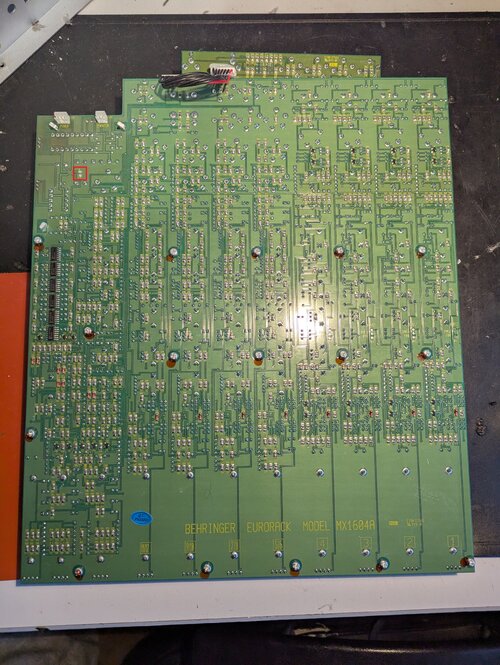

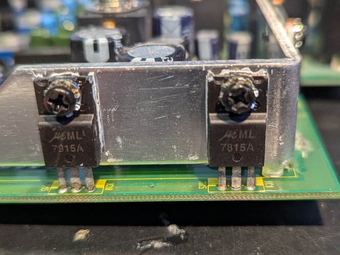

Es sind insgesamt 2 Spannungsregler verbaut (oben rechts an der Seite, wenn die Vorderseite der Platine oben ist):
Jetzt muss ich noch herausfinden, wie ich die Regler richtig messe.
ich wüsste jedenfalls nicht, was hier sonst noch ein Spannungsregler sein sollte..:

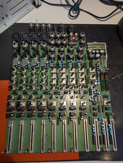

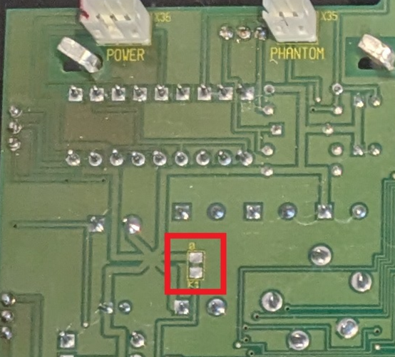

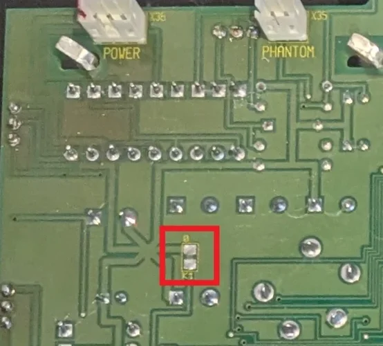

Ansonsten habe ich mal auf den ersten Blick geschaut, ob ich defekte Bauteile entdecke. Aufgefallen ist mir, bei der rot markierten Stelle, dass es so aussieht, als ob dort ein Wiederstand fehlen würde. Recht merkwürdig, könnte man Behaupten.
Es sieht so aus, dass ich den ML7915A austauschen muss. Dieser Spannungsregler soll 15 Volt am Ausgang liefern, laut Datenblatt.
Gibt aber nur 5 Volt aus und das positiv, statt negativ.
Aber find mal das passende Bauteil im Netz, wenn dieser Spannungsregler schon ewig nicht mehr hergestellt wird...

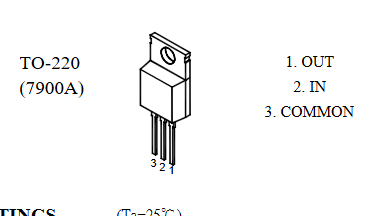

Beim positiven ist 2 Ground beim Negativen ist Ground pin 3... Messe mit schwarz an 3 gegen 2 und 1 ...Da musstest dann sehen wieviel V am Eingang und was am Ausgang rauskommt..

wie jetzt? 7XXX Längsregler im TO220 Gehäuse bekommt man zuhauf ab 50 Cent pro Stück bei jedem Elektronikhändler oder auch im Versand.
Aber an Deiner Stelle hätte ich besser auf die Nomenklatur geachtet. Das Modell mit Suffix A im Original hat eine engere Toleranz, das ist aber nicht so schlimm, 2% gegenüber 5% sind nicht wirklich wild. Du hast aber die Version für 500mA bestellt (79M15), im Original sollte es die 1A (Standard-)Version sein, das kann durchaus ein Problem sein, denn ich glaube nicht, dass sich ein 16 Kanalmischer mit 500mA pro Rail begnügt.

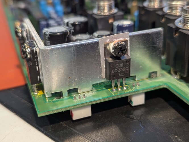

Beachte auch, dass falls Du den Leistungstransistor BD239C tauscht, diesen wieder elektrisch isoliert gegen das Kühlblech montierst wie auf dem Bild jetzt, denn da ist der Kollektor auf dem Gehäuse. Da die Spannungsregler auf den selben Kühlblech das Gehäuse auf Masse haben, würdest Du nicht isoliert den Transistor gegen Masse schliessen.

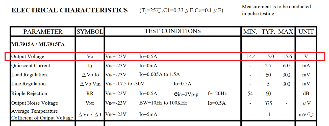

Datenblätter von Bauteilen studieren ist jetzt nicht mein Hobby.. Da haben sich dann wohl zwei Fehler summiert, da ich dann (angeblich) vorher das Datenblatt von dem 79xx falsch interpretiert habe und vorher falsch gemessen habe, da ich nicht wusste, dass die Pins bei positiven und negativen Spannungsreglern vertauscht sind.
Hier ein Bild vom Datenblatt (Seite 3 im Anhang) des 79xx, wo eindeutig zu lesen ist, dass der Output des ML7915 A 0,5 Ampere liefert (rot markiert):
Aber man lernt ja bekanntlich nie aus und da frage ich mich dann wieso da Io=0,5 A steht?
Ciao @Spacer
hm, ich kann mich irren, aber meine Behauptung stützt sich auf folgendes Blatt und da steht bei allen ML7XXXA ohne Infix 1A, mit Infix "M" 0.5A und mit Infix "L" 0.1A. Suffix A oder nicht ist meiner bescheidenen Meinung nach nicht sehr wild, 5% (±0.75V) ggü. 2% (±0.3V) ist wahrscheinlich genau genug.
das steht unter "Test Conditions", also die angegebene Ausgangsspannung wurde mit einem Eingang von 23V und einer Stromstärke von 0.5A erreicht. Die maximal mögliche Stromstärke habe ich auf Deinem Datenblatt leider auf die Schnelle nicht gefunden.
Das ist die "Testcondition". Die Zeile bedeutet: Die Genauigkeit liegt bei 14.4V bis 15.6V, wenn man bei -23V Eingangsspannung eine Last anlegt, die 0.5A zieht.
Aus der Zeile "Load Regulation" würde ich aufgrund der "Test Condition" sogar annehmen, dass der Regler bis 1.5A leisten kann. Zumidnest nehme ich an, dass die nicht außerhalb des gewährleisteten Arbeitsbereichs testen.
ist anzunehmen, ja, aber wahrscheinlich nicht im Dauerbetrieb, falls nicht spezifiziert und speziell gekühlt. Letztlich geht es darum, 15W maximale Verlustleistung bei einer Gehäusetemperatur von maximal 45°C abführen zu können, d.h. je besser die Kühlung, desto mehr Spielraum hat man (Die Temperatur des Halbleiters intern darf höher sein - 125°C - aber die kann man nicht direkt messen, TC ist verbindlich und messbar).
