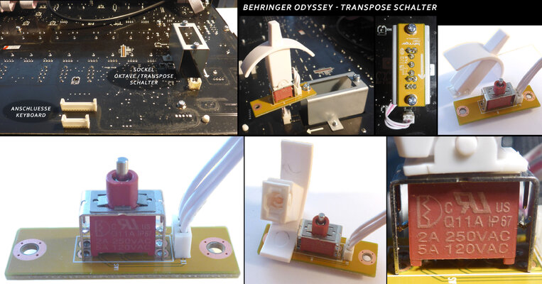

Der Thread - Titel sagt`s: der Transpose Schalter an meinem B-Odyssey ist voellig lose und schaltet nur noch in Ausnahmefaellen auf die obere Stellung.
Mittelstellung und nach unten schalten funktioniert.

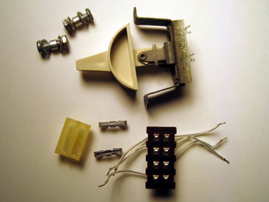

Das soll ein Bild vom original ARP sein Sieht irgendwie aus, als wenn eine Mechanik eine Art Standard Schiebeschalter hin und her schiebt. Kann mir gut vorstellen, dass bei Behringer aus Kostengründen sowas auch gemacht wird. Auch haben Leute im Internet berichtet sich erinnern zu können, dass ihre Schalter am Original wackelig waren. Falls das alles so sein sollte, hilft halt nur aufschrauben und nachschauen. Vielleicht ist ja wirklich nur ein ganz billiger Schiebeschalter auszutauschen.
Danke Dir fuer das Bild.
Ich wuerde es mal so beschreiben: Behringer hat den Original-Schalter nachempfunden.
Leider in einer ziemlich "kostenguenstigen" Art und Weise.
Vielleicht haette man gerade diesem Bedienelement ein wenig mehr Stabilitaet und Haltbarkeit goennen koennen.
Wie auch immer, ich habe den Odyssey inzwischen geoeffnet. Nach Entfernen der Tastatur und unterer Gehaeusewanne
praesentiert sich der Schalter auf einem Metallsockel. Leicht zugaenglich und leicht austauschbar.
Angehaengt ein wenig Fotodokumentation - fuer alle, bei denen ein aehnlicher Defekt in Zukunft auftritt. So sieht`s aus...
CHeers, Klaus

Ja, drei Hebelpositionen. Die sehen ziemlich genauso aus wie der verbaute Schalter.

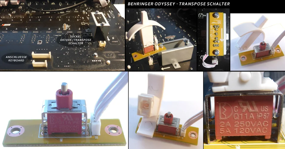

Der Hebelschalter ist gar nicht das eigentliche Problem. Der funktioniert. Es ist das aufgesteckte Plastikhebelteil.
Der Toggle schaltet recht schwer, das Innere der Plastikkappe hat sich ein wenig geweitet und da keine feste Verbindung mit dem Schalthebel besteht,
greift die Kappe nicht mehr gut genug und rutscht vom Hebel ab. Der Pin ist so kurz, dass man auch keine Verlaengerung daran festmachen koennte.
Ich werde mir lange Schrauben besorgen um den Hebel nach oben zu versetzen. Dann schalte ich am Hebel direkt - ohne Kappe.
