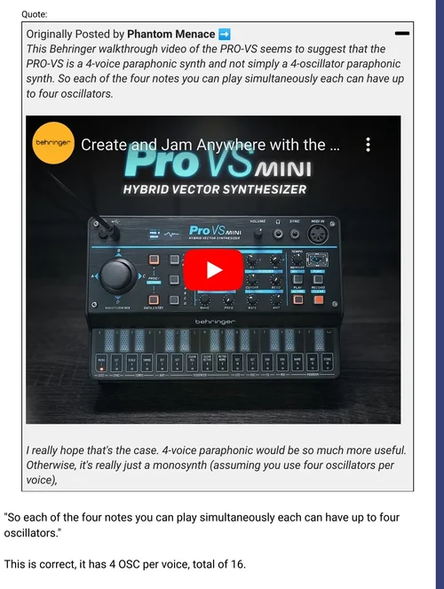

Klingt irgendwie verwirrend für mich mit den Stimmen. Ist das dann 16 voice paraphonic?
  • #235
Das würde ich als 4-stimmig auf Oszillator- und VCA-Ebene mit nachgeschaltetem Filter bezeichnen. Ich gehe also davon aus, dass jede Stimme über eine unabhängige Lautstärkehüllkuve verfügt. Wie die Filter-Envelope getriggert wird, wird man sehen (vermutlich bei jedem neuen Tastenanschlag wie z.B. beim HT3000).
M.i.a.u.: kybernaut_01
  • #237
Für die Filter Envelope lässt sich Single oder Multi wählen. Gehe auch davon aus, dass alles vor dem Filter digital gerechnet wird - inkl. der 4 VCA. Also alles ausrechnen, dann durch den D/A Wandler ins Filter und anschliessend in den Chorus. Bin gespannt auf den Rauschabstand . . .
