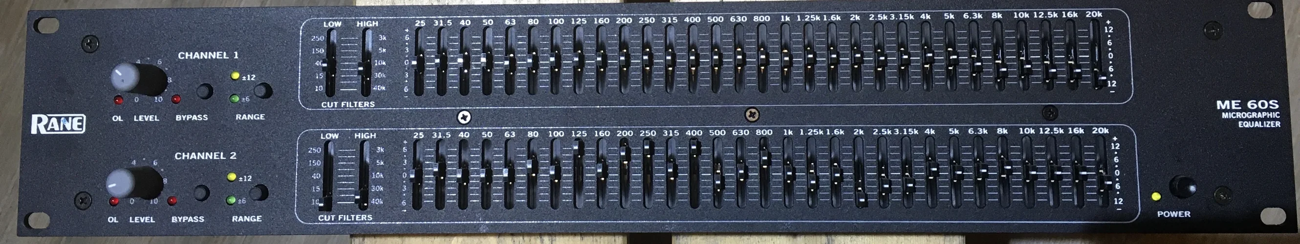

Benutzt eigentlich jemand 30-Band Equalizer als Hardware?
gerwin
Mir ist da ein Gerät zugeflogen, von dem ich nicht weiß, ob ich es in mein Setup einbinden soll. Eigentlich habe ich eine Mastering-Software auf dem iPad. Der Equalizer dieser App hat nur zehn Bänder, läßt sich dem entsprechend schnell einstellen und ist Stereo.
Bei dem 30-Band EQ gibt es keine Stereo-Schaltung. Da muss man alles doppelt einstellen.
Benutzt man so etwas überhaupt für Mastering oder ist das eher etwas für die Wiedergabe?DE6711DC-9B17-472A-BB1D-66D31FFEEF68.webp

Kann man schön Pseude Stereo machen, in dem man absichtlich links und rechts unterschiedlich einstellt.. Würde das Teil eher experimentell benutzen ,
Ja oder wirklich Wiedergabekette..
Stellst einen Osziallator auf die Frequenz des jeweiligen Bandes und regelst dann alle Bänder das sie gleich laut sind.. so die unteren 10 Bänder machen Sinn..
Behalten.

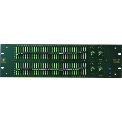

Ich benutze übrigens diesen hier zum Mastern mit 2x 31 Bändern:
M.i.a.u.: Feldrauschen, Discordia, cyberhorst und 2 andere
Behalten.
Gehört zum Verein und steht jederzeit zur Verfügung. Behalten oder weg ist nicht so die Frage, sondern, ob es sich lohnt, das Teil ins Setup einzubauen. Aber wenn du so etwas zum Mastern nutzt, kann ich das vielleicht auch mal probieren.

Was meinst Du mit "Setup"? Feste Liveinstallation? Deine persönliche Homerecordinginstallation?
Solche EQs sind hauptsächlich dafür konzipiert, im Zusammenspiel mit einem Analyzer die Raumresonanzen bei wechselnden Veranstaltungsorten auszugleichen. (für Festinstallation sind parametrische Filter wirkungsvoller)
Für kreative Klanggestaltung kann man sie wie von @Plasmatron beschrieben verwenden, oder in Serie geschaltet als recht heftige statische Filter: alle Bänder runterziehen und nur wenige Bänder hoch - auf beiden Kanälen die gleichen. 24dB Anhebung ist dann schon eine Ansage.
Allerdings würde ich diese Sorte von Klanggestaltung nicht in Live machen, weil das ohne Berücksichtigung im Mix auch sehr extrem und krätzig klingen kann.

Danke für die Info. Es ist nur für Homerecording. Ich glaube ich lass es lieber.
Dann entgeht dir evtl. was, wenn man gerne bastelt/experimentiert usw.. klemm den doch mal hinter deine Effekte, z.B.
Ich habe keine richtige Studioumgebung mit fester Installation aller Geräte und patchbay, sondern nur ein Rig mit Groovebox und vier kleinen Synthesizern. Ich habe auch nur ein kleines Mackiepult. Das wird mir alles zu üppig mit Rumgerödel und Verkabeln für die jeweiligen Zwecke.

zum mastern benutzt man eigentlich überhaupt keinen graphischen EQ, auch keinen constant Q gedöns, aber für einiges andere geht es doch gar nicht ohne. (und man "probiert" auch nichts bei diesem vorgang. ;-) )
hardware wie diese hier hat man in den neunzigern en masse benutzt zum einem bei der beschallung, als track- oder group effekt, oder (wir techno heinies) beim sounddesign, z.b. wenn man einzelne sounds zunächst mit dem sampler aufnimmt, um sie von dort später wieder zu verwenden.
wobei für letzteres klark oder rane eigentlich schon fast zu teuer sind, da gibt es viele alternativen in allen preisklassen und ausführungen dazu. immer wieder gerne genommen (damals) auch einfach hifi geräte, z.b. von yamaha, die dinger sind richtig gut.
die fehlende link schaltung machen die dinger aus heutiger sich für stereo signale uninteressant, dafür sind wir heute zu faul.
witzig eigentlich, denn bei dynamik effekten ist channel link fast schon standard.
es gibt zunehmend hardware GEQs, die digital sind und die das - und das abspeichern von presets - dann kann. die besseren davon arbeiten parallel, d.h. nur das, was man ändert, wird digitalisiert.
