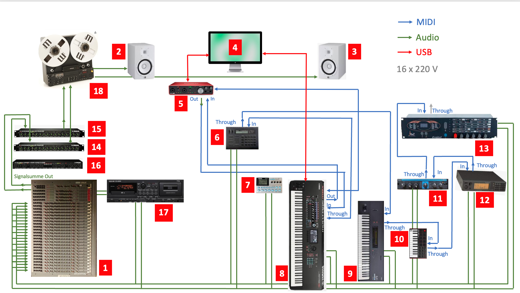

Hallo electric guillaume,
keine Sorge, ich will schon 8 x digital aufnehmen, Gedanke dazu ist als Audi-Interface ein FOCUSRITE Scarlett 3G mit 8 in Channels. Die Bandmaschinen sind pure Nostalgie und dürfen mitunter das Ergebnis mitschneiden, mehr nicht, das höre ich mir dann an, um einen Unterschied zu bemerken. Ich höre auch keine Flöhe (mehr) husten ...
Folgendes Setup ...
... habe ich mir eben zusammen gefummelt, das ist meine erste sicher fehlerbehaftete Idee mit der vorhandenen HW, aber vllt. denke ich zu old fashioned, das hier ist nur Sequenzing und Audio out analog auf Monitore zum Anhören. Wenn man das auf acht Spuren aufnehmen will, muss es ja anders aussehen, das Layout ist ja nur ein Anlauf, mit einem Audicontroller firewire 8 in 8 out geht dann mehr. Im Moment ist nur ein zu kleiner 2 Kanal-Audo -I-O im Layout. Auf alle Fälle will ich die DAW nicht als "Alleinunterhalter/Sequencer" ohne den Rest stöpseln.
Kommetare willkommen, ich bin wetterfest ☝️.

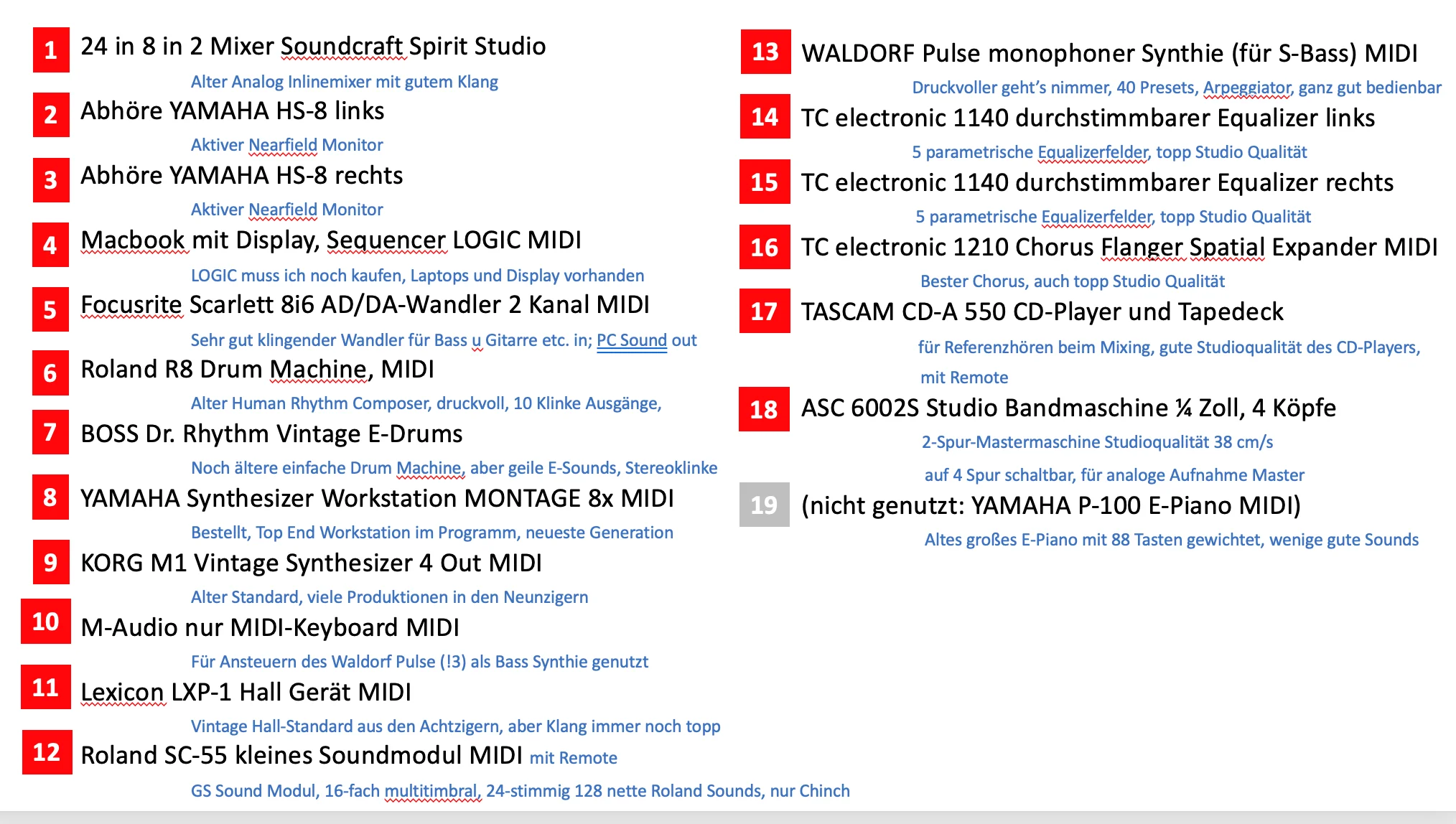

Ich lasse das Foto aus #6 obendrüber mal drin, würde es jetzt schon anders verkabeln, aber vielleicht lasse ich die "Evolutionsschritte" mal hier drin:
Natürlich muss das IO-Audio-Interface korrekt eingebunden werden, mit Audio in out; auch das alte Lexicon ist nicht korrekt hinzuverkabelt. Für heute ist zu spät, 🌙 , gelegentlich mache das neu. Aber die Gerätschaften stimmen einigermaßen. Nummer 16 und Nummer 11 würde ich die AUX-Wege des Pults als Effekte einschleifen. Digiteffekte dann im PC als VST/Plug In.
> Immerhin erkenne ich die ersten "Böcke" in der Abbildung um 23.41 h noch...

So wie dein Bild aussieht scheinst du ja schon ziemlich genaue Vorstellungen zu haben.
Ich glaube nicht, dass du da noch viel Beratung brauchst. :)
Logic ist imho ein No-Brainer, wenn du sowieso auf Mac bist.
- Das war in Office Powerpoint, besser kann ich das nicht. Einfach "Bildchen" der Geräte einkopiert und dann "verkabelt" mit bunten Strichen (meist gerastert). Ging für mich am fixesten.
- Beratung werde ich aber sicher brauchen, gerade bei den Plug ins usw. !
