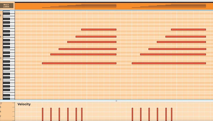

Ich habe neulich einen tollen Bit-01 bekommen... Leider hat er ein paar Macken...
Was mich gerade beschäftigt ist, dass nicht alle Stimmen gleich klingen.
Hier was an MIDI information rausgeht:
Beispiel auf Soundcloud.
(Und angehängt)
Wenn ich mir das Soundbeispiel anhöre, dann sind Stimme 5 und 6 daneben.
5 klingt bei diesem Sound (fast) gar nicht und 6 fast wie mit White Noise unterlegt.
Auch höre ich ein unregelmässiges Knacken bei allen Stimmen.
Ich habe mal nach Verdacht die 3328er von Stimmen 5 & 6 mit anderen 3328
ersetzt, aber keinen wahrnehmbaren Erfolg erziehlt.

Editiere mal einen Sound so, dass es kein Keytracking auf dem Filter gibt, und keine Envelopemodulation. kein DCO, sondern nur Noise. Dann müssten sechs verschiedene Noten auf dem Keyboard sechs gleiche Sounds ergeben.
M.i.a.u.: eusti
Danke, Florian. Habe ich gemacht. Bei VCF voll offen sind alle 6 Stimmen gleich. Bei Schliessen des FIlters scheint die 6. Stimme heller zu sein.

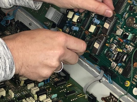

1. Der Bit-01 ist schlecht gelötet - Sichtprüfung und nachlöten, wo nötig.
2. Die lower/upper Regler kratzen gerne, vermutlich kommt dort das Crackeln her.
3. Hier gibt es Justage-Anleitungen und mehr Info: http://www.tauntek.com/CrumarBit.htm

Zu 1.) Ich schau dann mal nach, ob ich schlechte Lötpunkte finden kann. Wo sollte ich denn mal genauer schauen?
Zu 2.) Die Regler haben total gekratzt, als ich ihn bekommen hatte, die habe ich allerdings gereinigt und die laufen jetzt eigentlich wieder sauber und ohne Geräusche beim Bedienen... Ich weiss natuerlich nicht, ob sie trotzdem noch das Knistern erzeugen können.
Zu 3.) Danke! Ich würde natürlich am liebsten wissen wo ich denn justieren sollte, bevor alles nur noch kapputter klingt... :P Also nach neustem Test (nach Florian's Tip wäre dann die Filterjustierung von der 6. Stimme ein guter Kandidat, korrekt?
Bei meinem habe ich blind ca. 1/3 der Lötstellen nachgelötet und dann war gut.

Ok. Habe jetzt einen grösseren Bereich der unteren Platine (wo die Filter Chips sitzen) nachgelötet und wow! @swissdoc und @fanwander hatten natürlich recht... Der Unterschied bei dem White Noise Test wurde wesentlich kleiner und der Rest konnte mit der Justierung am Trimmer 9 ausgelichen werden.
Toll! Ich danke euch!
Das Grundrauschen scheint auch schon weniger zu sein und auch das Knacken was gelegentlich auftrat ist jetzt weniger geworden... Auch in dem anderen Test klingt die 5. Stimme jetzt auch klarer mit.
Natürlich Frage ich mich jetzt: Ist mir das genug an Verbesserungen? Wird es besser, wenn ich noch mehr nachlöte? Oder riskiere ich unnötig was kaputt zu machen?
Ich bin mir gerade noch unschlüssig, aber schon mal super froh, dass ich soweit mir eurer Hilfe gekommen bin!
Edit: Nach einigem Weitertesten musste ich leider feststellen, dass die 5. Stimme immer noch etwas merkwuerdig aus der Reihe tanzt... Also wahrscheinlich werde ich nochmal weiterlöten...

Ich würde sagen, mutig voran mit dem Nachlöten. Ich konnte damals keine kalten Lötstellen finden, die waren einfach alle schlecht. Muss ein Problem mit dem Lot gewesen sein. Ich hatte aber thermische Probleme, nach einer gewissen Zeit setzten Stimmen aus, oder so. Mechanisches Biegen etc. der Platine hatten das abernicht beeinflusst, also kein Haarriss.

Ich habe dann mal fleissig weitergelötet und nach einigen Wirren klingt er jetzt wesentlich besser... Das Krackeln hat wohl wirklich mit den Fadern zu tun... Da muss ich wohl nochmal an den Upperregler ran, dann auch noch die Elkos tauschen und dann sollte hoffentlich alles im Lot sein...
