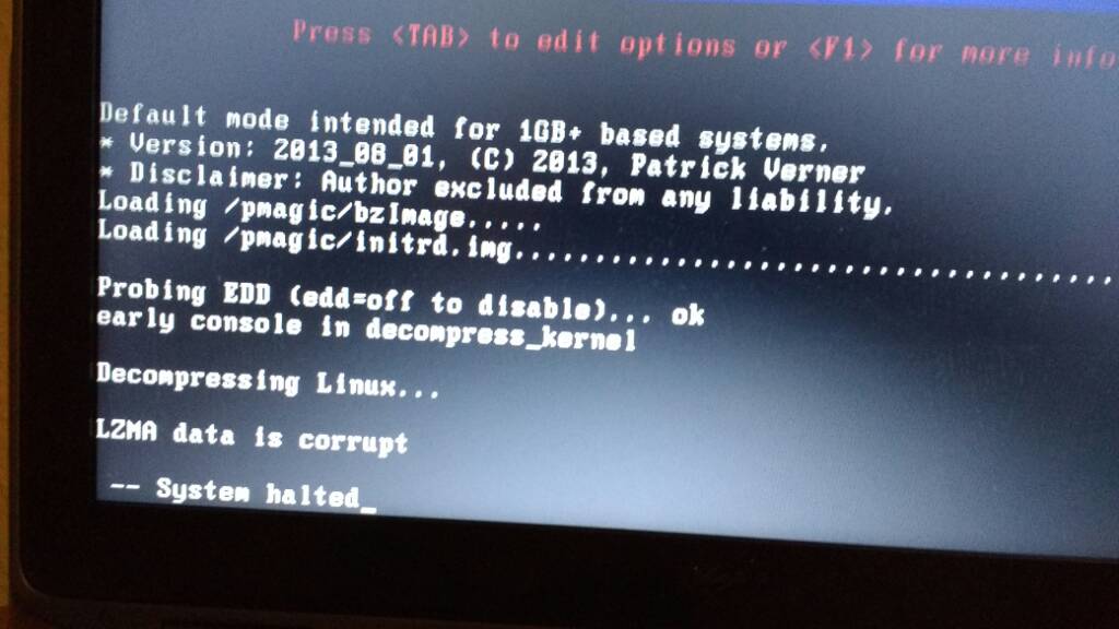

Hallo,
wäre ganz toll wenn sich mir jemand annehmen könnte. Ich hab einen Laptop mit Win7pro, 2 Hdds und alles lief eigentlich super bis ich mir dachte ich könnte eigentlich die C Partition verkleinern weil ich gerne noch Linux parallel draufmachen wollte. Das ganze hatte dann zur Folge das win nicht mehr startete. Ich hab mit meinem hslbwissen dann die Ubcd gestartet und dann einfach mal probiert, ohje besser hätte ichs gelassen. Mittlerweile bin ich soweit das im Endeffekt garnichts mehr startet. Selbst die Linux Live CDs klinken sich aus, die Ubcd lässt im Dosmodus einiges zu, parted Magic z.B. lädts aber auch nicht mehr. Irgendwie muss ich den Bootsektor wieder herstellen, nehme ich zumindest an. Allerdings bin ich total planlos und ich will nicht noch mehr kaputt machen.
Auf HDD Nr 2 hab ich spaßeshalber mal probiert XP zum laufen zu kriegen aber auch das zeigt mir jetzt nur bluescreens.
Es handelt sich um einen Dell 6420 Lappi.
Irgend jemand nen heißen Tipp?

Hört sich für mich wirklich an wie ein Bootsektorproblem, passiert häufig bei solchen repartitionierungen. Ich hoffe Du hast noch nichts irreversibles kaputt gemacht, man muss aber auch nicht immer gleich vom Schlimmsten ausgehen. Mit welchen Tool hast Du denn die Partition verkleinert?
Also wenn die bootfähige CD's nicht mehr booten, musst Du dies im Bios wieder einstellen.
Den Bootsektor stellst Du am besten über die Win7 CD und die Reparaturfunktionen wieder her. Da findest Du mit google einige Anleitungen.

OK die Boot Reihenfolge kenn ich da läuft nichts. Ich würde ja Win neu aufspielen aber wenn ich die DVD reinmache dauerte ewig und dann bricht er ab. Wäre schon Top eine livecd zu starten, ich hab außer Handy gerade nicht mal Internet da. Na gut, trotzdem danke mal
Wenn ich jetzt eine neue 2,5 im Laden hole müßte ich da win problemlos installieren können?
Ich hab jetzt mal alle Platten ausgebaut und spaßeshalber versucht die Ubcd zu Laden. Das sieht dann so aus
Meine vorgehensweise wäre bios reset, wenn das nichts bring Festplatte ausbauen und an nem PC wenn vorhanden mit einem Partitionsprogramm komplett killen, inklusive bootsektor (MBR/ GPT)
Wenn das auch nichts bringt evtl mal den linux Memtest laufen lassen
Ok, soweit war ich auch schon. BIOS hab ich auf default gesetzt, Batterie etc kann ich beim Laptop nicht entfernen. Memtest findet nichts, OK habs jetzt nur einmal durchlaufen lassen. Hab auch mal das Netzteil getauscht da ich seit neustem eine Dokingstation nutze. Muss wohl echt zum PC Doktor das ist mist!
Ok, ich habe nun ein tool laufen von der Ubcd: Video Memory Stress Test 1.21. Hier siehts heftig aus was die Fehler betrifft. Eine kaputte Graka?
Den bluescreen unter xp hattest du vermutlich weil der laptop auf ahci gestellt war im bios. Wenn da jemand nachträglich win 7 installiert hat wird er das angepasst haben.
Beim win 7 wirst Du mit etwas Glück an die Daten kommen aber das Betriebssystem selbst ist wohl durch die Umpartitionierung zerschossen.
