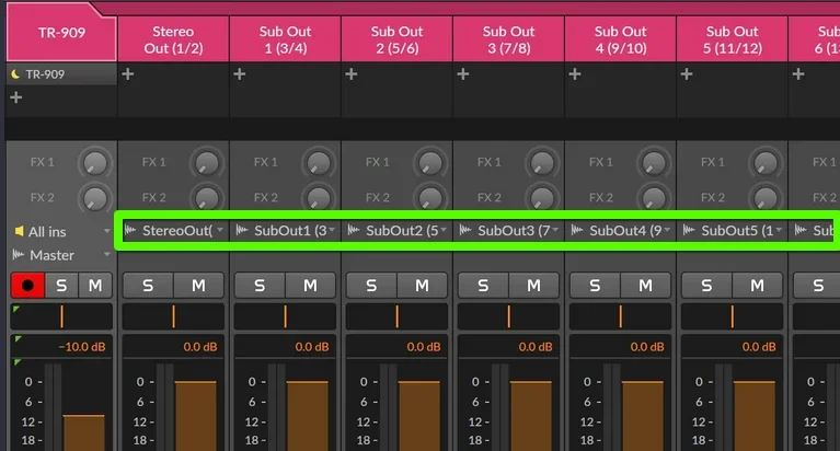

Ich komme mit Bitwig soweit gut klar, aber ich beiße mir gerade die Zähne am Routing eines Multi-Outs aus. Ich habe alle Einzelausgänge des Instruments im Mixer, aber bekomme es nicht hin, diese einzeln auf den Master oder Aux-Kanäle zu routen. Alle Einzelausgänge laufen zusammen in die gemeinsame Gruppenspur. Nur diese kann ich dann zum Master oder woanders hin routen. Hat da jemand eine Lösung?

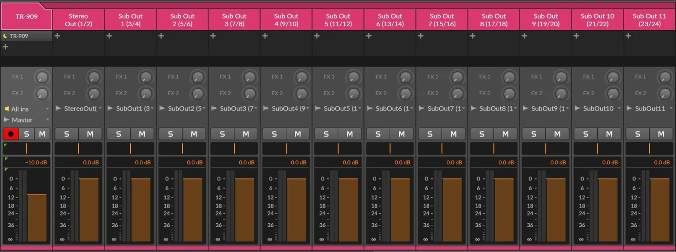

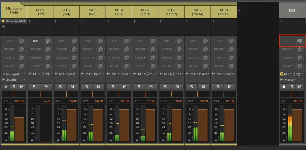

Ich kenne mich damit noch nicht so gut aus, aber du kannst einen Kanal auf 0 stellen und das Signal dann über eine FX-Spur abgreifen – hier über die Bus-Spur -> MT (1/2).
Wofür brauchst du das genau und weiß jemand, wofür das Symbol ist, das ich rechts rot markiert habe?

Hast du das gelöst bekommen?
Ich rätsel nämlich etwas, über das, was ich sehe und das was du geschrieben hast.
Ich verstehe, dass du die einzelnen Kanäle an den Master senden willst, aber ich sehe, dass du die auf StereOut(irgendwas) aka Audiointerface sendest.
Standardmäßig werden gruppierte Kanäle an die Gruppenspur gesendet. Wie du das auch geschrieben hast. Daher meine Fragen:
  1. Warum hast du die Spuren gruppiert, wenn du sie gar nicht über die Gruppenspur routen willst?
  2. Warum schickst du die Einzelspuren, ohne über den Master zu gehen, direkt an das Audiointerface?
Oder ist das das Bitwig Device TR 909 aka Drummachine?
  • #29
Das ist das TR-909 Plugin von Roland. Normalerweise geht alles über das Stereo-Out des Plugins raus, es sei denn, man wählt die Sub-Outs (kann man auch einzeln auswählen, der Rest geht dann über Stereo-Out). Alles davon geht jedoch über die gemeinsame Bus-Spur an den Master.
Ich habe jedoch mittlerweile einen Workaround über das Audio Receiver Device von Bitwig gefunden, um den z.B. den Sub-Ausgang der Kick in einem eigenen Audiokanal zu empfangen. Dann einfach im Multidevice diesen Part muten. Etwas umständlicher als in Logic, aber es geht.
M.i.a.u.: OdoSendaidokai
  • #30
Ich programmiere Beats gerne mit einem Hardwaresequenzer und gebe das Ergebnis als gemeinsame MIDI-Datei in die DAW mit einem gemeinsamen Drum-Instrument. Insbesondere die Kick bearbeite ich jedoch gerne allein.
Natürlich könnte ich auch gleich alles auf eigene Spuren ziehen.
