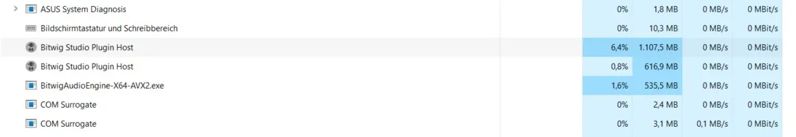

hab 3 prozesse laufen

Liegt ganz sicher an einem Plugin. Lade doch mal ein leeres Projekt oder deaktiviere die Plugins in Deinem Projekt nacheinander.

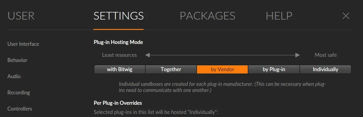

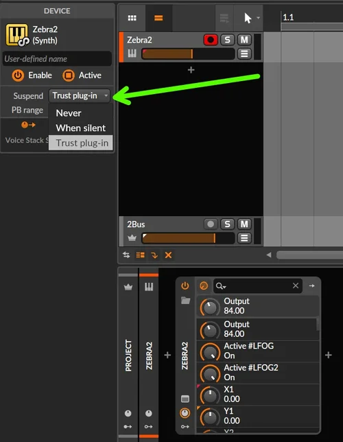

Weil @Audiolink Plugins anspricht. Teste mal unterschiedliche Einstellungen beim Plugin Hosting Mode
Und, falls ein Plugin das Problem sein sollte kannst du ja mal diese Einstellung pro Plugin testen. Und wenn du es gefunden hast eine Mail mit dem Sachverhalt an Bitwig schicken.
