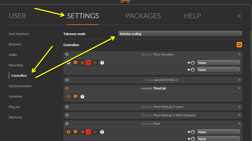

Das mit dem Last Touch Dingens ist echt nice - bin da über dein Video jetzt überhaupt erst draufgekommen. Danke dafür!
Sag mal, wenn ich einen CC Knob von meinem Electra One dafür hernehme hab ich natürlich immer Parametersprünge (weil der Controller ja nicht weiß welcher Wert aktuell ist bei dem letzten Parameter aus Bitwig). Kennst du da einen Workaround? Oder muss man dazu eine Extension wie Drivenbymoss nutzen? Drivenbymoss find ich super, aber ich hätte mir gern auch ein etwas einfacheres/übersichtlicheres Template im E1 gebaut für meine Bedürfnisse (mich erschlagen die ganzen Funktionen von Moss etwas).
M.i.a.u.: OdoSendaidokai
Danke :)
Für dein Problem mit dem Controller stell einfach in den Settings "Relative Scaling" für deine Controller ein. Dann skalliert der Drehknopf relativ von aktuellen physischen Position zur virtuellen Position. Bei Extremwerten muss man natürlich ein wenig wackeln, damit man noch ein wenig Spielraum hat, aber in den meisten Fällen funktioniert das recht gut. Oder eben einen Controllern mit Endless Encodern kaufen bzw benutzen.

Danke, das mit dem relative Scaling funktioniert auf jeden Fall schon mal viel besser - aber da ich ja Endless Encoder habe mit dem Electra One, hab ich mir gleich noch das hier angeschaut:
Wenn du den E1 verwendest, stell einfach "relative" für die Knöpfe ein statt "absolut".
Hab jetzt ein bisschen gebraucht, bis ichs ganz kapiert habe (habe jetzt im Electra One Editor von CC auf CC Relative umgestellt und musste dann auch im Flexiscript den Parameter auf Relative Signed Bit umstellen).
Jetzt klappt das super, danke!
