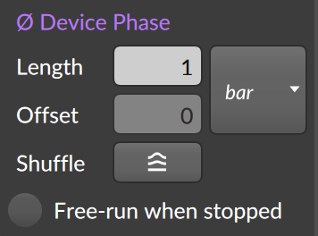

Das Video hier von Bitwig möchte ich nochmal hervorheben. Es war erstmal irritierend, wenn man vorher immer nur von Clock Signale gesprochen hat. + Extra irritierend, dass "Free-run when stopped" per-default aktiviert war. Hab mich die ganze Zeit gefragt, warum läuft die Sch#$%e eigentlich permanent, irgendwie muss man das doch zur DAW syncen können!? Now it's clear.... :)
Modular Concepts: Phase, a Matter of Timing [Bitwig Studio | The Grid]
