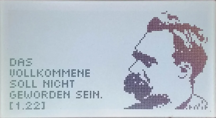

Blofeld Firmware Update V1.22 FAIL
merke: midiox und midibar gehoeren auf jeden musikrechner :supi:
Sorry das ich diesen alten Thread auskrame aber ich hab hier auch gerade seit über ner Stunde verzweifelt versucht die aktuelle Firmware V1.22 auf meinen Blofeld zu bekommen.
Brav nach der Waldorf Update Anleitung mit diesem komischen Spectre Programm. Das Update wurde auch gestartet und man bekam den netten Nietzsche Screen zu sehen. Soweit so gut.
Laut der Anleitung soll man nach Ende des Uploads die Play Taste am Blofeld drücken damit er neu startet (mittlerweile weiss ich auch das dann sogar extra noch ne Meldung kommt die einen dazu auffordert).
Bei all meinen Versuchen wurde aber bei 100% nur weiterhin für alle Ewigkeit der Nietzsche Screen angezeigt.
Wollte schon aufgeben und den Blo wieder einmotten, als mir auch plötzlich die geniale Idee kam es mal mit MidiOx zu probieren.
MidiOx > Play Midi > Update fertig! :selfhammer:
Und ich brech mir da ewig einen mit diesem blöden Spectre ab. Good job Waldorf! :fawk:
