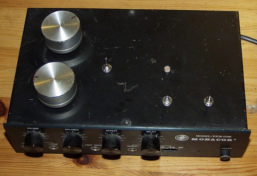

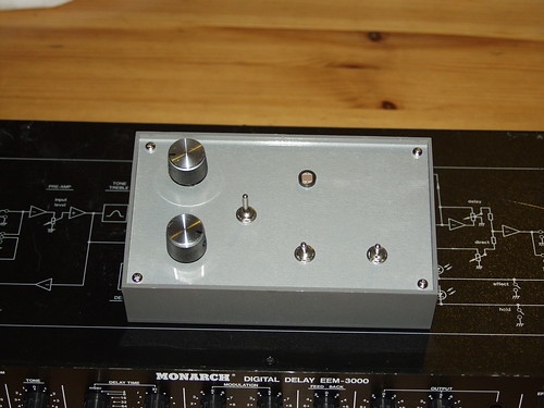

Ich bin endlich dazu gekommen, ein paar demos von meinem delay mod zu machen.
Ich habe auf diese weise schon mehrere Delays modiiziert, das funktioniert mit den meisten Delays, bei denen die Zeit per Poti eingestellt wird. Man leite die Potikontakte an weitere 2-3 Potis und ggfs an LDR oder einen anderen Sensor, so dass die Delay-Zeit abrupt umgeschaltet werden kann. Das Prinzip ist einfach und das Ergebnis ist brauchbar.
Wenn jemand nachbauen möchte oder ein paar Tipps braucht....

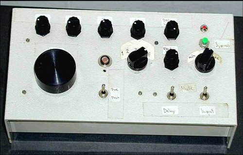

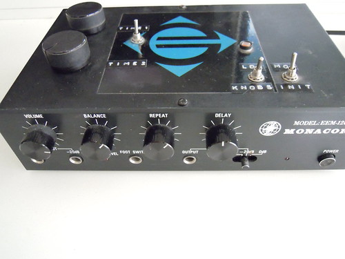

und hier ein paar ältere Serviervorschläge:
