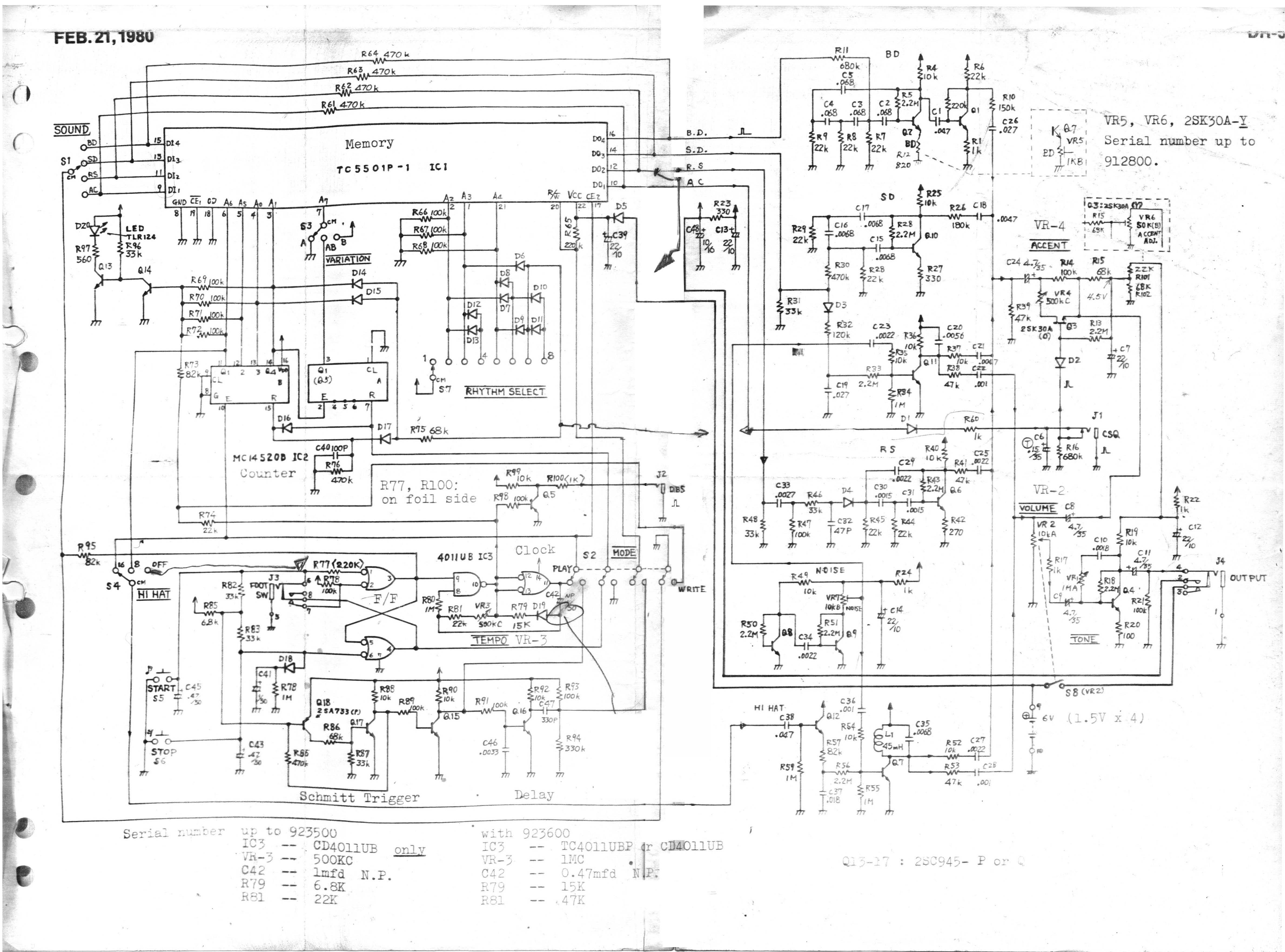

ich hab hier einen dr-55 mit gleich mehreren problemen, von denen ich einige schon beheben oder zumindest identifizieren konnte:
- die stromversorgung zu diesem batteriehalter war unterbrochen - leicht zu beheben.
- beide taster (start/stop) sind defekt. scheint ein verbreitetes problem zu sein. stelle ich zurueck und ueberbruecke die taster erstmal anderweitig.
aber auch dann laeuft die kiste noch immer nicht richitg: zwar laesst sie sich im 'write'-modus programmieren, aber sie spielt im 'play'-modus die sequenzen nicht, sondern spielt bei druecken (bzw ueberbruecken) des 'start'-tasters nur den ersten schritt und verstummt dann. es scheint, dass der interne clock-generator nicht laeuft?
mit meinem aeusserst begrenzten elektronik-kenntnissen wuerde ich jetzt auf verdacht einfach mal den cd4011 austauschen - ich finde im netz einige berichte, wo das diese art von problemen behoben hat. oder gibt es andere sachen, die ich vorher mal probieren sollte?
vorschlaege?
den schaltplan hat florian zusammen mit scans der anderen seiten vom service manual dankgenswerterweise hier bereitgestellt:
als pdf gibts das service manual auch noch hier.

Kannst du nachmessen, ob der Clock-Schaltkreis ein Signal liefert?
Und bei der Stromversorgung unbedingt drauf achten, dass der DR-55 6V braucht. Der Anschluss verleitet nämlich leicht dazu, 'nen 9V-Block anzuklemmen. Passende Batteriehalter bekommste bei EBay.

clock:
also am dbs-ausgang passiert jedenfalls nix.
und an den diversen beinchen von ic3 (4011) messe ich jeweils immer dasselbe (naemlich jeweils immer entweder 0v oder ca 6v), egal ob zuletzt der 'start'- oder der 'stop'-taster betaetigt wurde.
(zumindest wenn ich die funktion der beiden taster richtig verstanden habe und korrekt simuliere - denn die eigentlich taster sind defekt. aber die verbinden jeweils immer nur kurrzeitig einen ihrer kontakte mit masse, was ich derzeit mit einer kabelverbindung zwischen masse und dem jeweiligen kontakt simuliere, was im 'write'-modus auch funktioniert, also sollte es im 'play'-modus ja wohl auch die clock zum laufen bringen und wieder stoppen)

Eine Fehlfunktion des Clockgenerators liegt hier natürlich nah. Hast Du denn ein Oszilloskop am Start? Nur mit einem Messgerät dürfte es schwer werden die Funktion des Clockgenerators zu prüfen. Der Clockgenerator läuft nur im Play-Modus. Könnte natürlich auch sein, dass der Umschalter seine Funktion aufgegeben hat.

Das wäre bei einem kaputten IC3 (4011UB) nicht unwahrscheinlich. Das Flipflop und der Clockgenerator werden ja beide mit diesem Bauteil realisiert. Ich würde wahrscheinlich auch dort ansetzen. Allerdings würde ich es vorher mit dem Oszi checken. Kann natürlich auch sein, dass der Counter einen Hau hat.

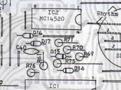

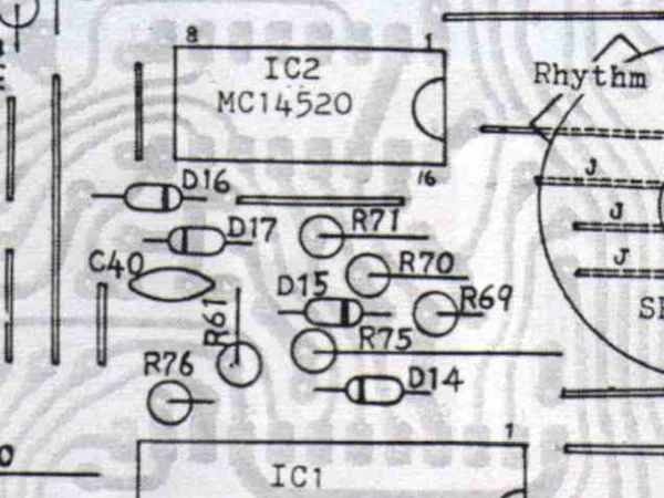

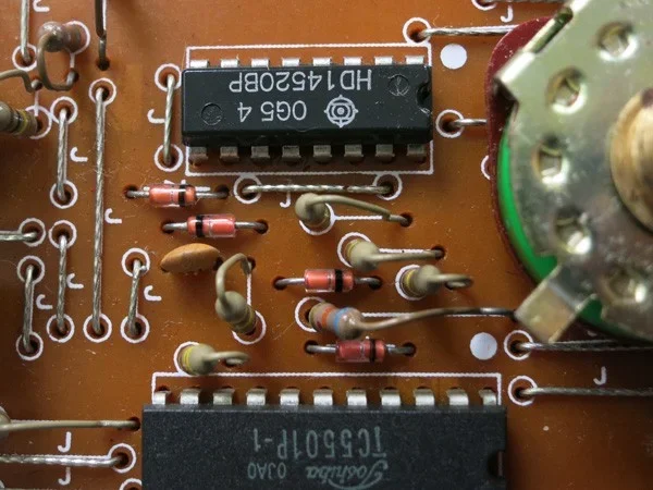

aha, das ist jetzt interessant: sieht aus, als waere d14 bei mir verkehrtherum montiert.
so siehts im bestueckungsplan aus:
und so siehts bei mir aus:
demnach sitzt d14 bei mir falschrum drin!
dabei wirkt es auf der unterseite nicht so, als ob die mal jemand nachtraeglich ausgetauscht hat.
kann das ein bestueckungsfehler ab werk sein?
oder stimmt der betueckungsplan im service manual nicht?
[edit:] hm nee, also wenn ich mir die leiterbahn im vergleich zum schaltplan ansehe, ist das wohl bei mir korrekt aufgebaut, und der fehler liegt eher im bestueckungsplan, oder? ts ts, was es nicht alles gibt...
(es sei denn, der fehler ist schon im schaltplan? nicht so wahrscheinlich, oder?)

Der Bestückungsplan stimmt nicht. Im Schaltplan siehst Du, dass die Dioden 14,15,17 mit der Anode eine gemeinsame Verbindung haben. Und das ist im Bestückungsplan die Leiterbahn auf der auch der R75 sitzt. Der Strich muss von dieser Leiterbahn wegzeigen.

Ich komme noch mal auf den 4011 zurück. Dieser muß zwingend ein 'UB'-Version (unbuffered) sein, eine 'normale' 4011B-Version funktioniert in der Schaltung nicht... hatte vor Jahren auch mal das Problem...

Es hat auch was mit der Seriennummer der DR zu tun, in dem Schematic steht ja, bis zu welcher ein UB erforderlich ist und ab wann B geht.
Was genau der Grund war weis ich nicht mehr, Fakt war jedenfalls, daß mit einem B-Chip das Ding nur Blödsinn machte und mit einem UB-Chip lief dann alles....
