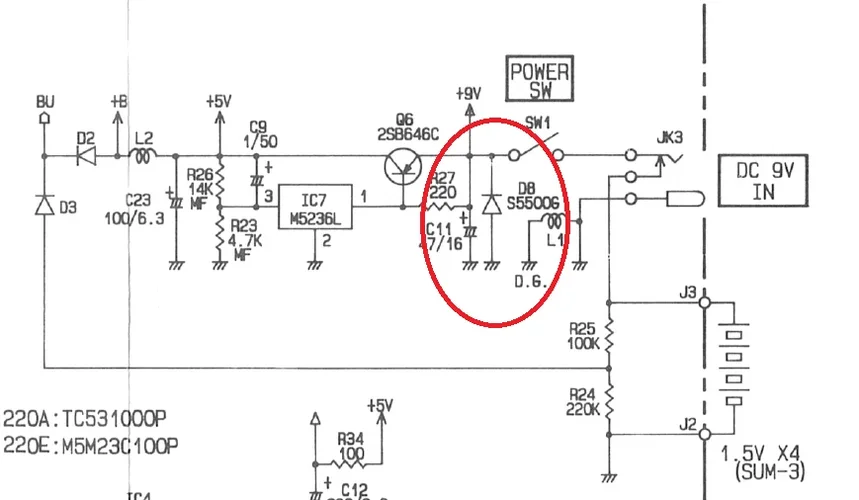

in meinem dr220e ist neben dem 9v-eingang eine diode total verschmort. die moechte ich gern ersetzen. laut service notes:
handelt es sich um ein teil namens s5500g, das ich nirgendwo finde. welche zeitgenoessische diode kann ich an der stelle stattdessen verwenden?
passt da z.b. 1n4001, wie hier angegeben wird?

Ja.
Aber wenn es die Diode verschmort hat, dann ist da jemand mit einem viel zu hochvoltigen und zudem verkehrt gepolten Netzteil reingegangen. Es würde mich wundern, wenn das der Transistor und/oder der Regler überlebt hätten.
naja, das teil funktioniert zumindest im batteriebetrieb tadellos. die schmordiode hab ich erst entdeckt, als ich es zu reinigungszwecken aufgeschraubt hab.
netzteil-betrieb hab ich noch nicht probiert...
Ja das ist eine, "Opferdiode".
Die brennt durch wenn man kein Boss kompatibles Netzteil benutzt.
Also plus - außen und minus - innen.
Das ist typisch für alle Boss Pedale.
Eine 4001 - 4007 funktionieren hier als Ersatz.
ok, danke allenthalben fuer die tips. hab jetzt 1n4004 genommen, von denen hatte ich am meisten rumliegen...
