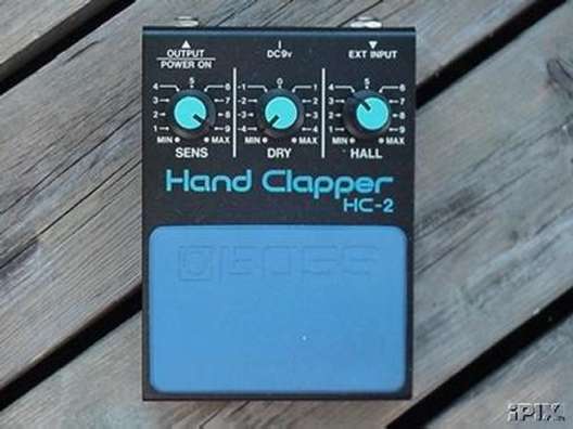

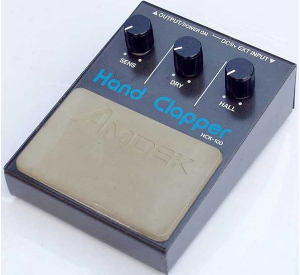

Boss HC-2 & Admek hck100 ( handclap )
so jungs und mädels.... nicht verzagen einfach mich fragen. und zwar gehts um ein analoges handclap modul von boss oder von der sub firma von boss namens admek ...beide module sind ha genau gleich.. nur andere knöpfe etc. . wie jeder weiss kann man bei einer tr-808 nicht maracas und handclap gleich zeitignutzen ...das leuchet ein. wenn mann aber den analogen clap über accent out der tr-808 triggert gehts schon !!!!
beide handclaps basieren auf die 808 / 909 handclap schaltung . mit dem dry regler regelt man den pitch ( bzw hochpass ) . mit hall den ausklang.
durch den dry regler kannst du deine handclap von 909 style zu 808 style bis zu ganz hoch regeln.
beide geräte sind ultra rar aber sehr empfehlens wert ,wenn es darum geht mehr zu machen :selfhammer:
für acidlab miami freaks auch sehr interesannt ! einfach accent out nutzen und mit accent den clap programmieren.
:phat:
maracas dazu und jaaa besser gehts nit mit dem groove :phat:
das gerät benötigt 9 v dc 200mA .
habs mit dem boss ac220 versucht..aber das ist zu stark . 0.5 A ist zu viel.. brumm geräusche.
besser ein netzteil von ibanez mit 9 v dc, 200mA nehmen ..das geht !!!!

Wenn man den Clapper mit einem Audiosignal triggert (Einzelausgang eines nicht genutzten Instruments der 808 zum Beispiel), kann man unter Nutzung des Accents lange und kurze Claps erzeugen (SENS gefühlvoll einstellen!).
Mit dieser bahnbrechenden Erkenntnis hatte ich allerdings glaub ich kürzlich schon mal woanders geprahlt...

der sens reagiert auf das touch pad. so ne art velocity ( anschlag dynamisch ). ... von leicht bis extrem emphindlich. dadurch verändert sich leider nicht viel von ausklang. wenn du ihn mit 606/808 triggerst per gate ist der handclap NICHT LÄNGER sondern lauter. hall ist eher für den ausklang also länge der hall phase;) aber auch bei position 5 ist er schon lang bei 10 etwas makanter. so wie man es von 808 /909 kennt. längeren clap hat leider die acidlab miami, weil die schaltung erweitert wurde. aber wenn du den ne zeit lang nicht triggerst ,ist der die ersten 3 bis 5 schläge kurz und dann lang von ausklang..so wie es bei miami/ 808 / hc-2 . hat damit was zu tun das sich die schaltung aufladen muss - zwecks konsatoren . ein trigger gibt strom auf die schaltung . bzw schaltet das clap auf. bei der tr-909 ist der handclap nicht auflade fähig... er schallt immer nach von ausklang . d.h. auf den 909 handclap ist immer dauer spannung ...kondensatoren sind immer aufgeladen , der virtuelle hall ist immer da :kaffee: :school: aber der hc-2 kann 808/909 handclap vom klangverhalten nachmachen . von daher ists nur ne erweiterung . natürlich ist auch der 808 handclap schön. aber mit dem boss hc-2 z.b. lässt sich es noch sehr anders anhören :mrgreen:
