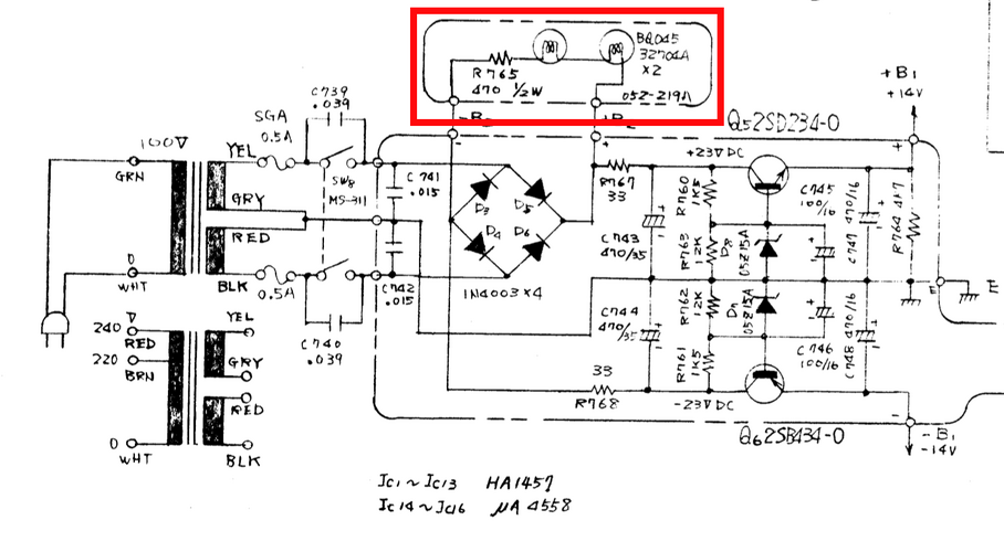

Kurze Frage:
bei meinem KM60 gehen die Lämpchen nicht... ich weiß es ist nur Ästhetik, aber trotzdem.
Ich habe die alten Lampen jetzt rausgelötet, weiß aber bei bestem Willen nicht, was ich als ersatz einsetzen könnte.
Weiß jemand das zufällig, oder halt eine Schaltskizze von dem KM60, auf dem ich den Wert nachlesen kann?
Oder muss ich mir ein Multimeter holen und selbst rausfinden, was dort für ein Strom fließt?
Ich wüsste nicht, dass es im Netz einen Schaltplan gibt. Aber Du kannst mal bei Musik Meyer Marburg nachfragen. Die sind extrem hilfsbereit.

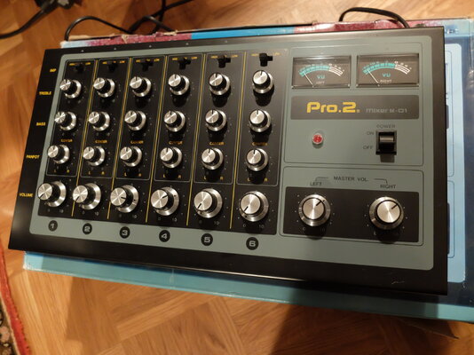

So, nach nur wenig mehr als sieben Jahren der Abwägung des Für und Wider habe ich mich nun entschlossen, den M-01-Mixer zu erwerben.
Er hat tatsächlich die ganze Zeit im Schaufenster gelegen! Der Hifi-Laden ist in einem Gewerbegebiet, da ist nicht viel Laufkundschaft...
Meine bisherigen Experimente haben eine schöne Sättigung beim harten Anfahren ergeben, bei geringem (fast nicht wahrnehmbaren) Rauschen. Ich könnte ihn mir langfristig gut als Drum-Submixer vorstellen - mal hören, wie sich in diesem Umfeld die EQs schlagen.
Ob das Ganze eine rein visuelle Kopie des Boss KM-6A ist oder ein Rebranding, weiß ich nicht.
Egal. Jedenfalls freue ich mich gerade an diesem wirklich nietennagelneu wirkenden kleinen Schmuckstück (der vermeintliche Kratzer unten rechts war eine Fluse).
Schöne Grüße
Bert

Lustig, den sehe ich heute zum zweiten Mal in meinem Leben.
Das erste Mal war gestern auf dem Musikerflohmarkt (hast du den da gekauft?).
Schöne Grüße
Bert
KM-6A.
Schöne Grüße
Bert
Scheint nach den spärlichen Infos im Netz ein Rebranding zu sein.
Jedenfalls klingt er genau so, wie man es von einem echten Boss KM erwarten würde.
Die Nutzung als Drums-Submixer hat sich bei mir allerdings wegen zu geringer Kanal-Anzahl erledigt.
Er wurde jetzt durch den noch herumliegenden BX-16 ersetzt und harrt seines großen Auftritts bei Reverb, wo er vielleicht einen völlig verrückten reichen Boss-Fanatiker glücklich macht...

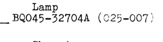

Wenn der Thread schon aus der Versenkung emporkommt antworte ich da gleich nich auf die Frage von JREK
Kurze Frage:
Die Part List sagt:
laut Modwiggler thread 14V 80mA, könnte mit dem 470R Vorwiderstand zusammen passen
M.i.a.u.: JREK

Wow, super vielen lieben Dank für die Antwort @fanwander! Ich hab heute mal wieder ins Forum reingeschaut und freu mich das zu lesen :)

ah ok, vielen lieben Dank für die Auskünfte... die Lämpchen leuchten wieder :) und dann lass ich die Knöpfe einfach so wie sie sind :)
