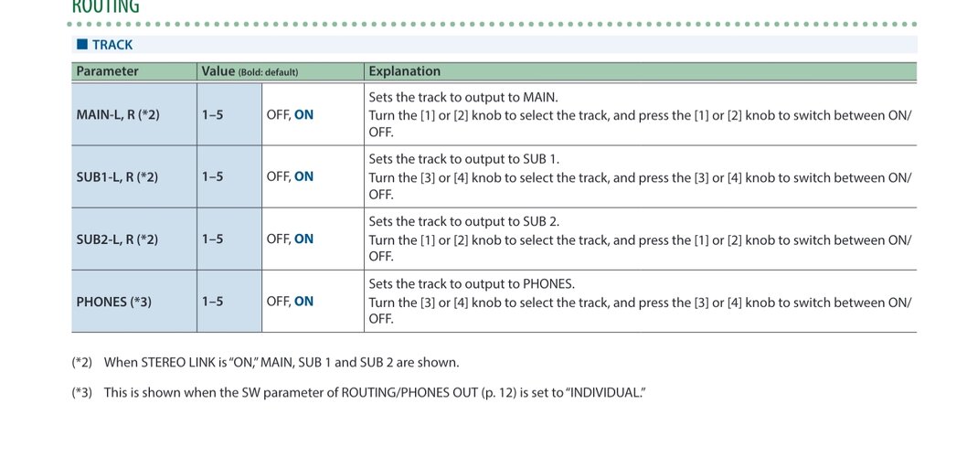

Liebe Gemeinde,
dieses Problem hat vermutlich eine recht einfache Lösung, aber ich sehe im Moment den Wald vor lauter Bäumen nicht...
Wenn ich die Track FX verwende, höre ich den Effekt nur auf dem Kopfhörer-Ausgang. Der Main Out gibt nur das dry Signal aus.
Ich habe schon überall in den Settings gesucht, aber bisher nichts gefunden.
Woran könnte das liegen?
Vielen Dank für jeden Hinweis!
BG, Tobias

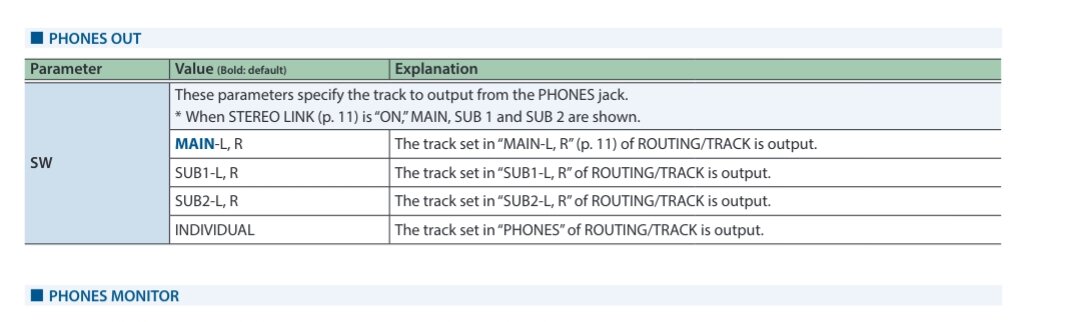

Schau mal in den Parameter Guide auf Seite 11 und 12:
Ich vermute das liegt am "Individual" setting.
Hi Golden-Moon, danke für die schnelle Antwort!
Diese Settings helfen mir leider nicht weiter, denn da geht es ja grundsätzlich darum, welcher Track wo ausgegeben wird. Da ist der Main Out bei mir für alle Tracks angeschaltet.
Mein Problem ist ja, das ich den Sound MIT Effekt nur auf dem Kopfhörer höre und auf dem Main Out nur OHNE Effekt.
Es muß also irgendein Setting oder einen Grund geben, daß es der Effekt nicht auf den Main Out schafft...
BG, Tobias
