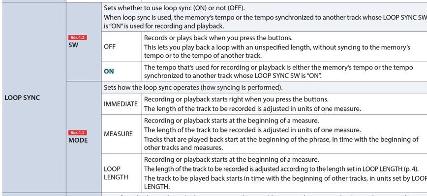

Problem: ich kriege die Tracks nicht quantisiert gestartet.
Alle vorgenommenen Settings hier zu schreiben wäre ziemlich undurchsichtig. Aber grundsätzlich wie folgt:
Track Menü

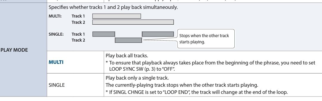

Play Mode: Multi
Measure: hab ich mit Auto und mit manuellen Werten probiert.

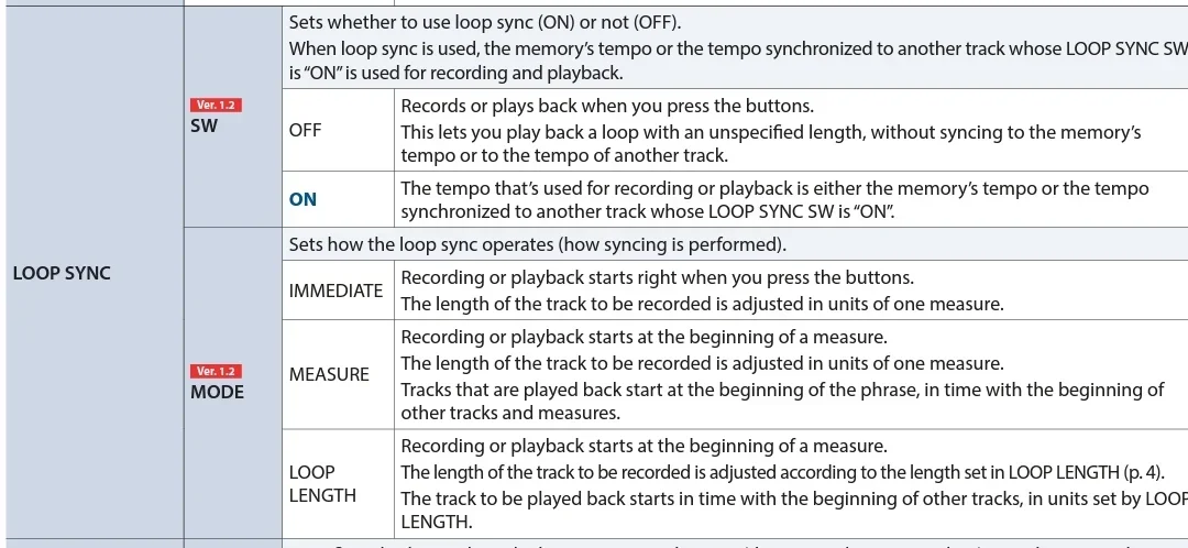

Loop Sync: On
Sync Mode: wenn ich es aus dem Manual richtig verstehe muss es auf Loop Length oder Measure stehen damit der Track beim nächsten Loopstart los läuft. Funktioniert aber in beiden Modis nicht. Wenn Loop Length eingestellt ist lass ich Track 1 laufen und wenn ich Track 2 starte dann läuft der auch genau in dem Moment los wo ich drücke und startet genau da wo Track 1 in dem Moment ist, also Track 2 läuft dann nicht von Beginn an.

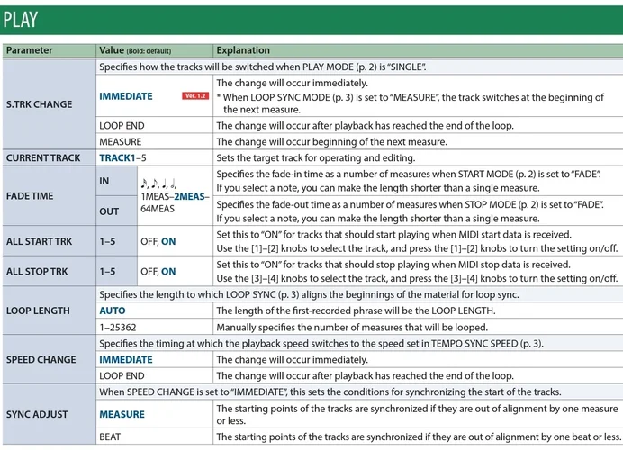

Loop Length: hab ich sowohl mit Auto als auch mit manuellen Werten probiert. Ebenfalls ohne Erfolg.
Sync Adjust: Measure

Play ist wie gesagt auf Multi da die Tracks parallel laufen sollen. Laut Anleitung ist das zum seriellen abspielen der Tracks (Was bei mir so auch nicht geht). Aber selbst das auf Measure klappt nicht.

Also ich schaffe es das der 2. Track mit dem neuen Takt (also nach 16 Steps) startet aber eben nicht nach 2 oder mehr Takten oder wenn wie gesagt Track 1 der Loop neu startet.
