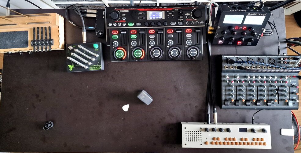

Immer noch Platz auf meinem Geräuschetisch. Wird aber langsam eng. Und ich muss die Audio-Verkabelung komplett neu überdenken...

So, erste Tests liefen ganz gut. Die Bedienung ist intuitiv, die Optionen überschaubar, aber mehr als ausreichend. Also eigentlich genau das, was ich wollte. Einen einfachen Looper mit Sampler-Option. Alle Instrumente + Mikro hängen, teils über einen Switch, an den Eingängen des RC-505. Mein Mixer ist damit ziemlich einsam und ich habe nur noch ein FX-Send meine Effekte hängen. Die ich aber eigentlich ja auch nicht mehr benötige, da der RC-505 da ausreichend mitbringt. Aber so habe ich meine selbstgebauten Effekte mit am Start. Cool wäre allerdings, wenn man die Mikro-Eingänge direkt über das UI stumm schalten könnte. Aber im Mixer ist das mit Klick auf den Encoder ja auch möglich. Und das ist Live wahrscheinlich sowieso der bevorzugte Screen.
Allerdings habe ich beim Versuch, die erste Aufnahme nicht sofort zu starten sondern erst beim nächsten 1/4 das Syncing so verdödelt, dass ich einen Factory-Reset durchführen musste. Im Sync-Menü ist zwar "Measure" ausgewählt, trotzdem startet die erste Aufnahme immer sofort. Alle nachfolgenden Aufnahmen orientieren sich dann ja am von der ersten Aufnahme angepassten Metrum. Macht aber irgendwie ja auch Sinn.
Aber: Wenn ich beide Hände benötige und erstmal die Aufnahme scharf schalten muss, habe ich am Start natürlich eine Pause im Loop. Hier hilft dann ein Foot-Switch, mit dem ich die Aufnahme dann mit dem Fuß starten kann.
Also: Tolles Teil. Macht immer genau das, was man erwartet. Mit dem reduzierten UI des RC-600 wäre das alles nicht so einfach gewesen. Das war die richtige Wahl, würde ich sagen.

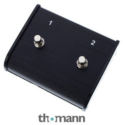

Fusstaster fürn 505 Looper

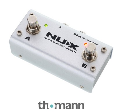

Momentan habe ich einen einfachen M-Audio dran gehängt. Aber die Auswahl ist recht groß. Der 505 kann vier Footswitches verwalten. Also kaufe ich vielleicht einfach zwei Nuxis:
und hänge die an ein Stereokabel. Oder vielleicht auch zwei von denen:
Da ist das Kabel gleich dabei. Mit 13 Euro ja verschmerzbar, sollte es nicht funktionieren. Mal sehen, was man damit alles auf die Beine stellen kann.
Der müsste gehen, aber nicht im passiven Modus, sondern nur mit Strom. Siehe Kundenkommentar bei Thomann.
Das ist ein UMschalter kein "Taster", denke das wird nicht gehen.
Bin selber noch auf der Suche. Eigentlich müsste jedes Sustainpedal dafür gut sein, solange es die richtige Polarität mitbringt oder umschaltbar ist.
