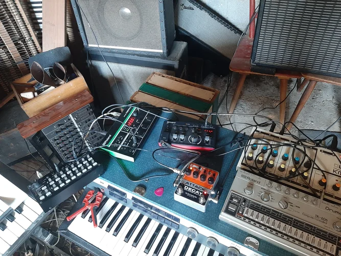

Ich gehe in letzter Zeit mit meiner ,,philichorda,, in ein Ehx attack/decay Pedal , das über den expr.input von einem der trigger Outs der 606 angetriggert wird. Man kann nicht nur eigene patterns erstellen sondern auch die hüllkurve am ehx formen und so sidechain artige Effekte erzielen. Macht Spaß ,,philliteckno, 20230908_114804.webp
M.i.a.u.: vogel und Feedback
Und dann noch im MMX-88 übersteuern und dessen Federhall sacht dazumischen.
Mein Lieblingsmixer, um einzelne Durmspuren fett zu machen….
