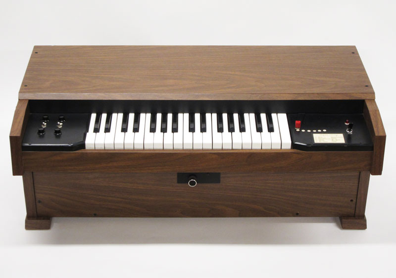

Hat jemand eine Ahnung womit Brian Eno in diesem Video die "Bell" Sounds erzeugt?
Ist es am Ende nur ein "einfacher FM" Sound?
Es sieht ab 1:48 so aus, als würde er diese mit dem Keyboard was wie ein Roland RS-505 aussieht spielen, kann das sein?
Der Prophet 5 und der ARP Odyssey sind beide gut zu erkennen...der Rest ist leider etwas schemenhaft!
PS.: Hier spielt es Bowie auf einem Steelphone S-900 Synthesizer:
Den kannte ich auch noch nicht...kann jemand was dazu sagen?
Roger Powell spielt neben dem Prophet-5 und dem ARP Odyssey noch einen Solina String und einen RMI KC-2 Keyboard Computer, der auch gerade zu Beginn diese seltsamen digitalen Glocken produziert (0:33). Die Tröten sind entweder Mellotron oder Chamberlin M-1 (Bowie verwendete eines während der Berliner Sessions und verhalf damit den Chamberlin-Bläsern, vor allem dem Saxophon, zu einem Denkmal).
Ahh interessant...Danke!
RMI KC-2 Keyboard Computer...ein cooles Teil...wenn man spielen könnte und unendlich Platz hätte :selfhammer:
Bei der Berlin Ausstellung meine ich eine Recording Session von Low gesehen zu haben...da war glaub ich auch ein Jupiter 4 zu sehen.
Evtl. ist es nur ein einfacher FM Sound...und ich muss auch zugeben, dass diese Mellotron Sounds es mir total angetan haben und auch die ganze Soundästhetik!

Die Glocken sind ein Preset des RMI KC-2 Keyboard Computer, ein digitaler Synthesiser, der mittels additiver Synthese seine Klänge erzeugt.

Für was sind die Pedale an dem RMI?

Damit steuerst Du Attack und Release, Pitch Bend, Lautstärke für beide Kanäle sowie Vibrato und aktivierst eine alternative Hüllkurve. Einen Sustain-Taster gibt es auch noch.

Bowie spielt übrigens tatsächlich ein Chamberlin M-1.
