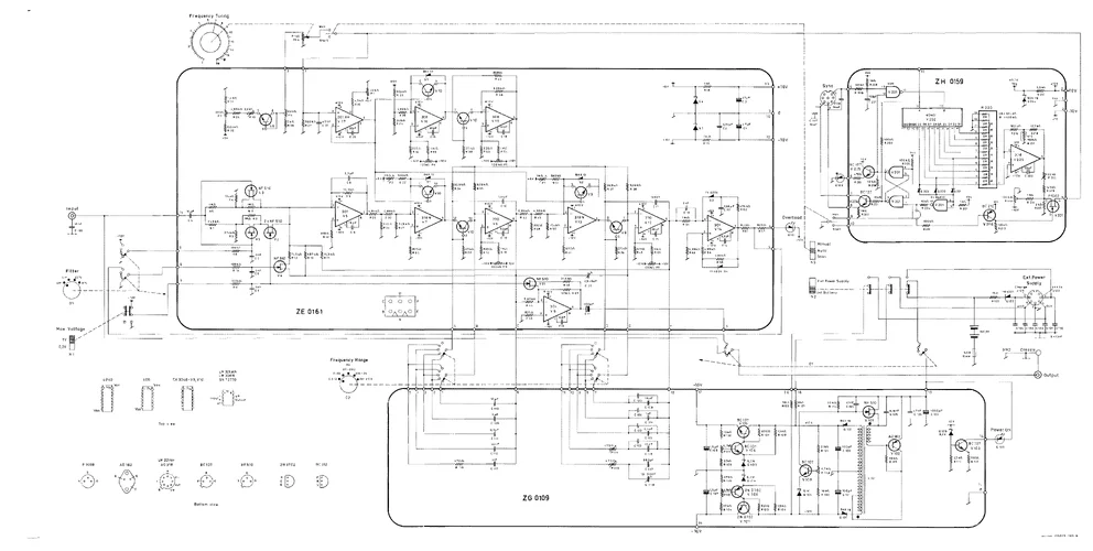

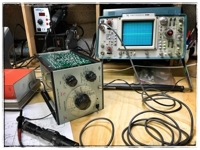

Dabei war auch ein wunderschöner Bandpassfilter von Brüel und Kjaer.
Den würde ich natürlich gerne in Verbindung mit meinen Tischhupen einsetzen.
Leider funktioniert das Ding nicht wirklich.
Power LED ist an und die Overload LED leuchtet dauernd.
Spannungsversorgung ist ok.
Habe jetzt erstmal bei Ebay das Servicemanual gekauft, welches ich dann zeitnah per eMail erhalten werde.
Grundsätzlich gehe ich erstmal davon aus, dass im Eingangsbereich was faul ist, da ja die Overload LED dauernd leuchtet.

Ist nicht ganz die Nummer, 1612 statt 1621, aber vermutlich sind die recht ähnlich mit passiven RLC Filtern aufgebaut. Läuft ja auch für Stunden von einer Batterie. Vermutlich was einfaches. Transistor defekt, C oder R offen oder kurzgeschlossen, Probleme mit der Verkabelung, Korrosion eines Schalters, etc. Hast Du ein PEAK ESR70 im Haus? Damit sollte man grob die Cs checken können. Multimeter für R und L (ohmscher Widerstand).

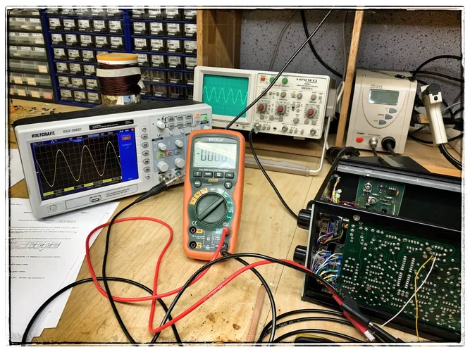

Messtechnik ist massig vorhanden.
Ich fange dann heute Abend erstmal damit an das Signal zu verfolgen.
Vielleicht sind ja die Fets am Eingang schon platt.
Aber ich tendiere immer noch zu einem OPV(301).

Gerade ein paar OPVs in der Testschaltung überprüft.
Der LM301 schwingt extrem im MHz Bereich.
Und das bei einem beeindruckendem Ausgangspegel.
Würde dann die Overload LED erklären.
Die 081 laufen blitzsauber und verstärken wie berechnet.
Ist im Prinzip auch nicht groß was anderes als ein LM301.
Also erst mal einen TL071 rein, aber die "extra Beinchen" für Offset und Kompensation aus dem Sockel biegen.
(Sonst musst du über die Schaltung nachdenken, denn diese Pins sind unterschiedlich. In vielen Schaltung tut ein TL071 allerdings von alleine das richtige... )

So, die Kiste läuft wieder ?
Die J112 sind Ersatztypen für die originalen FETs.
Zwei LM301 waren defekt und zwei 081 saßen an der falschen Stelle.
Und dann natürlich noch Murphys Law, nach dem alles lief, verreckt der 7812 im Netzteil. ?
