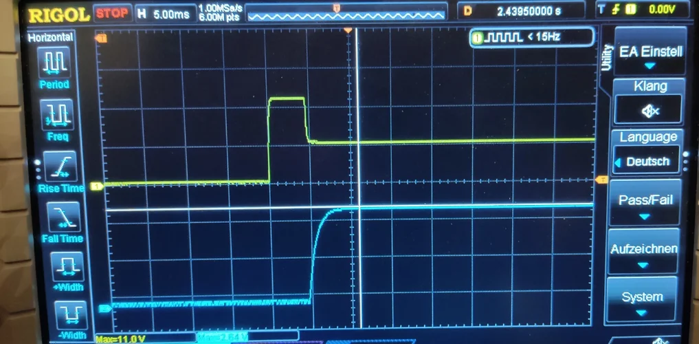

buchla lem218 v3: probleme mit den cv- und gate-ausgängen
wär supercool, wenn du das nochmal checken könntest! 👍
zum vergleich: bei mir eiert die cv-banane (grün) folgendermaßen um die pulse-banane (blau) herum (interner arpeggiator wechselt zwischen zwei tönen):
wie man sieht, ist der cv-wechsel nur im ersten beispiel bei aufsteigendem und im dritten beispiel bei absteigendem cv-wert synchron zum pulse/gate. in allen anderen fällen kommt er im vergleich zum gate mehr oder weniger zu spät, was man bei kurzen attack-zeiten halt auch hört.
wenn das bei dir fundamental anders ist, würde ich einen umtausch wagen.
Auf meinem Oszilloskop liegen Pulse- und CV/Pitch-Werte immer übereinander. Ich kann die Verzögerung bei meinem LEM nicht verifizieren.
Eine Möglichkeit wäre auch, dass die beiden LEMs V3 sich doch irgendwie unterscheiden.
Ich würde an deiner Stelle einen Umtausch anstreben.

gibts ne Kurzfassung was ich machen muss um es zu prüfen?

Das Oszilloskop ist ja sehr hochaufgelöst eingestellt - eine Rastereinheit 5ms.
Die Buchlas sind keine Laborgeräte, für mich ist das akzeptabel.
Wenn bei dem Gerät von @bartleby eine andere oder stärkere Ausprägung vorliegt, würde ich an seiner Stelle aus dem Bauch entscheiden:
Wenn's stört - Rückgabe ...
@Scaramouche: hast du bei deinen Messungen das Oszilloskop auch so empfindlich eingestellt?
So isses, es ist minimal und klingt auch bei meinem Easel nicht nach "Problem"!
nö, das ist wohl ziemlich genau das gleiche wie bei mir - wobei ich keinen buchla-synth habe - vielleicht ist es beim easel ja wegen der verzögerung durch die vactrols in den lpg weniger oder sogar überhaupt nicht hörbar?
wenn ich damit eurorack-module mit klassischen vcas ansteuere, ist es jedenfalls deutlich zu hören, dieses ungeplante zwitschern in der einschwingphase, und mich störts ziemlich.

tja, vielleicht bin ich da auch einfach zu teutonisch in meinen erwartungen, und die genialische buchla-bastelwelt ist einfach nicht das richtige für mich. man kann solche ungenauigkeiten sicher auch als unverhoffte inspirationsquelle nehmen, aber dafür bin ich zu unkalifornisch. wenn ich portamento auf null stelle, erwarte ich null portamento. und von einem cv/gate-ausgangspaar erwarte ich, dass gate- und cv-signal synchron sind. alles andere klingt in meinen ohren falsch und verdirbt mir den spaß an der sache.
wenn das jetzt irgendsoein 99-euro-Behringer-ding wäre, würd ich vielleicht noch sagen: na gut, hauptsache mit pitch- und pressure-cv lässt sich das teil schön spielen, und wenn ich störungsfreies cv/gate will, dann häng ich halt noch ein midi-cv-gate-interface dran. aber wenn ich ein kleines vermögen für so einen controller ausgebe, dann möchte ich auch, dass der rundum funktioniert...
ich verstehe die Erwartungshaltung und find daran auch wirklich nichts falsch. Ich bin an und für sich da voll bei dir!
Aber es ist wie es ist - wenn es für mich schlecht klänge, würd ich das nicht akzeptieren.
Vielleicht wäre ja ein Austausch-Gerät einen Versuch wert?
Doch, man kann's auch beim Easel leicht hören - deswegen hatte ich schon in einem meiner früheren Postings gemutmaßt, daß es auch bei dem ein oder anderen Easel vorkommt.
Aber ich kann deine Einstellung dazu auch sehr gut nachvollziehen.
Bei mir überwiegen einfach die Möglichkeiten
des 218eV3, da ich damit all meine Systeme bespielen kann.
Und wenn ich bei meinem Döpfer A-155 etwas Glide auf die Pitch-CV gebe, klingt' auch geil -
aber ich sollte aus einem Fehler jetzt kein Feature machen ...😉
