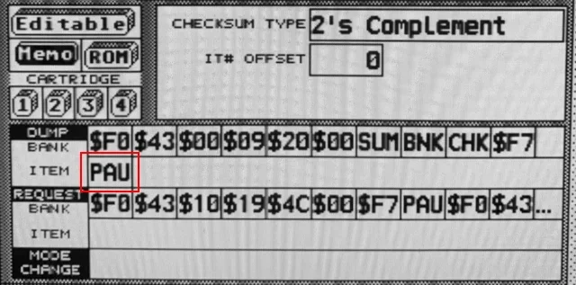

Also ich hab mir die Adaption für den DX7II vorgenommen. Die ist in der Grundauslieferung offenbar mit dabei gewesen, erstellt von M. Haydn.
1991 ... yepp, vor genau 30 Jahren :cheer:
Ist aber ziemlich unvollständig und dann auch noch buggy. Das Meiste hab ich jetzt schon am Laufen, aber eine Sache macht mir Probleme. @microbug vielleicht weisst du da ja noch irgendwas zu:
In der Anleitung heisst es für Bank Driver, wenn man keine Item Request/Dumps hat, wie eben beim DX7II, dann lässt man die entsprechenden Felder eben leer und gibt nur die SysEx Strings für die Bank-Befehle an.
Wenn ich das aber so mache ruft es mir die Dumps nicht ab. Nur wenn ich unter DUMP->ITEM auch etwas eintrage, werden die Bänke abgerufen.
So, mal gespannt was hier jetzt so passiert :mrgreen:
Ich hab zumindest schonmal rausgefunden dass es reicht ein Pseudobyte anzugeben. Wenn ich PAU einsetze, was ja definitiv nichts mit einem Wert zu tun hat, gehts.

Ohne Pseudobytes geht da nichts. Beispiel F0 42 ID <(sumfromhere)><modelID> <command> #EN ITM <(chcksum)> F7
#EN markiert den Eintrag (Speicherplatz) in der Bank, ITM ist der Platzhalter für die Vociedaten. Bei Bänken fehlt #EN und ITM wird durch BNK ersetzt. Hat der Synth verschiedene Bänke, ist das meist im <command> des Gerätes codiert.

Danke für deine ausführliche Antwort. Vielleicht hab ich aber auch mein Problem nicht hinreichend geschildert.
Hat ein Synth kein Bankdump Format, muß man diesen String freilassen, dann werden die Einträge einzeln angefordert (und auch gesendet).
Mir geht es um genau den umgekehrten Fall. Die Anleitung habe ich so verstanden, dass man eben auch Item leer lässt, wenn es keinen Einzelabruf gibt.
Vielleicht liege ich damit aber auch falsch.
Vollkommen klar. Was ich mit dem Pseudobyte meinte ist auch folgendes:
Wenn ich unte Dump->Item nichts eintrage, dann passiert nichts, wenn ich Receive auslöse. Hab zur Kontrolle parallel nen Rechner mit MIDIOX laufen und der Monitor bleibt da leer. Wenn ich aber Bei Item dann das PAU eintrage gehts.
Das ist so schon richtig.
Hier darf man nicht die Positionen verwechseln. Es wird immer vom Gerät ausgegangen, nicht vom Rechner. Dump bezeichnet das, was vom Gerät gesendet wird, Bank oder Einzel (Item), Request ist der String zum Anfordern eines Bank oder Singledump. Der DX7(II) kann beides, daher muß man auch beides eintragen.
Ich drück das nochmal anders aus: Wenn ich in der Library eine Bank markiere, dann sollte bei Auslösen des Befehls „Receive Selection“ Der Bank Request ausgelöst werden, um vom Gerät den entsprechenden Dump zu erhalten.
Das funktioniert bei mir aber nur dann zuverlässig, wenn ich unter Dump->Item zumindest ein Pseudobyte angebe. Ich sollte hier jedoch nur etwas angeben müssen, wenn ich PF mitteilen muss, was es beim Auslösen eines Single Request vom Synth zu erwarten hat. Da ich aber gar keinen Single Request konfiguriert habe, sollte das auch nicht notwendig sein.
Muss, oder kann ...?
Wegen des Einzel Request muss ich nochmal schauen. In der Spec hab ich das bisher nur für den Edit Buffer gefunden.
Wie gesagt, es gibt VCED und VMEM, und bei VMEM gibts Single und Bank. Steht recht sicher in der MIDI Implementation drin.
Wenn irgendwo ein Request eingetragen ist, muß natürlich auch eine Antwort definiert sein, sonst weiß die Software ja nicht, auf was sie reagieren soll. Zumindest bei Sounddiver wird dann sogar auf einen manuell am Gerät ausgelösten Dump reagiert, egal bei welchem Gerät.
Ein Pseudobyte einzutragen ist dann wohl eher unter Austricksen zu verstehen, damit PF überhaupt den Request auslöst, denn es macht ja keinen Sinn, einen Request zu definieren, wenn es keine adäquate Antwort dafür gibt.
Und ich glaube genau darauf läufts raus.
