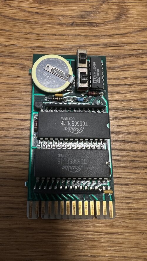

Hallo, ich habe eine Frage zu DX 7 Cartridge. Ich besitze eine C Lab X RAM 128 Cartridge und würde gerne die interne Batterie wechseln. Worauf muss ich achten? Werden alle Daten aus der Cartridge gelöscht oder nur die gespeicherten?

Die Karte wurde gekauft, aber der Deckel war bereits geöffnet. Batterien wurden nicht gemessen.Dachte mir, dann werde ich halt tauschen.Ob dadurch auch die Original Sounds verloren gehen, ist die Frage?
Die Sounds auf der Cartdrige gehen verloren, wenn die Cartdrige während dem Wechsel nicht im eingeschaltete DX7 steckt. Sollte es möglich sein, die Batterie aus der Fassung zu nehmen, wenn die Cartdrige im (eingeschalteten) DX7 drin steckt, dann würden die Sounds der Cartdrige erhalten bleiben.
Ich seh gerade, dass das wohl keine Fassung ist, sondern eine eingelötete Batterie: die Sounds gehen dann beim Auslöten und neu Reinlöten sowieso verloren. Daher gilt das was Kollege @Miks schrieb: vorher die Daten sichern.

Ich habe bereits die Variante bei DX 7 gesehen, bei der die Batterie überbrückt wurde, ohne dass eine Datenübertragung über den PC erforderlich ist.
Dafür nutze ich einen Batteriehalter mit Kabel dran.
Parallel anlöten und dann die Batterie tauschen.
Die Kontaktflächen auf der Platine sollten auch mal gereinigt werden.
Z.B. mit Isopropanol und Wattestäbchen.
