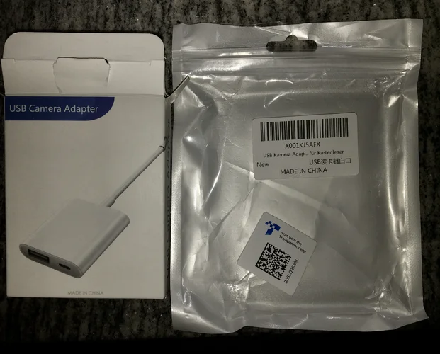

Ich hab den vorsichtshalber auch mal bestellt. Wer weiß, ob Apple noch Lightning Zubehör fixt.
Edit: Adapter ist da und funktioniert einwandfrei. iPad 6 und 9. Danke für den Tipp.

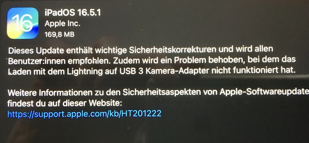

iOS 16.5.1 ist raus - und soll das Problem mit dem CCK beheben
