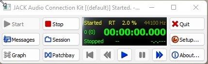

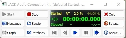

@khz : Hab' den Installer für WIN64 laufen lassen (alle defaults übernommen, nix geändert) und es kommt beim Start des installierten Cardinal-Synths nur die Fehlermeldung:
Failed to create JACK Client. Reason eas:
Communication error with the JACK server.
Weißt Du da Abhilfe?
Für die standalone Version musst du vorher noch das https://jackaudio.org/downloads/ installieren. Danach in C:\Program Files\JACK2\qjackctl\ die qjackctl.exe ausführen und den Server starten (bei Bedarf konfigurieren).
Danach sollte Cardinal in der standalone Version ohne den Fehler starten.
