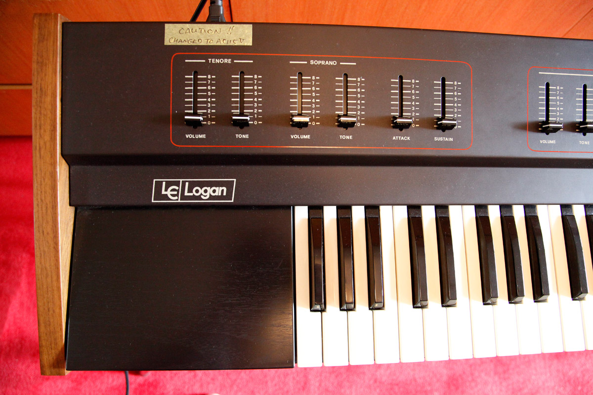

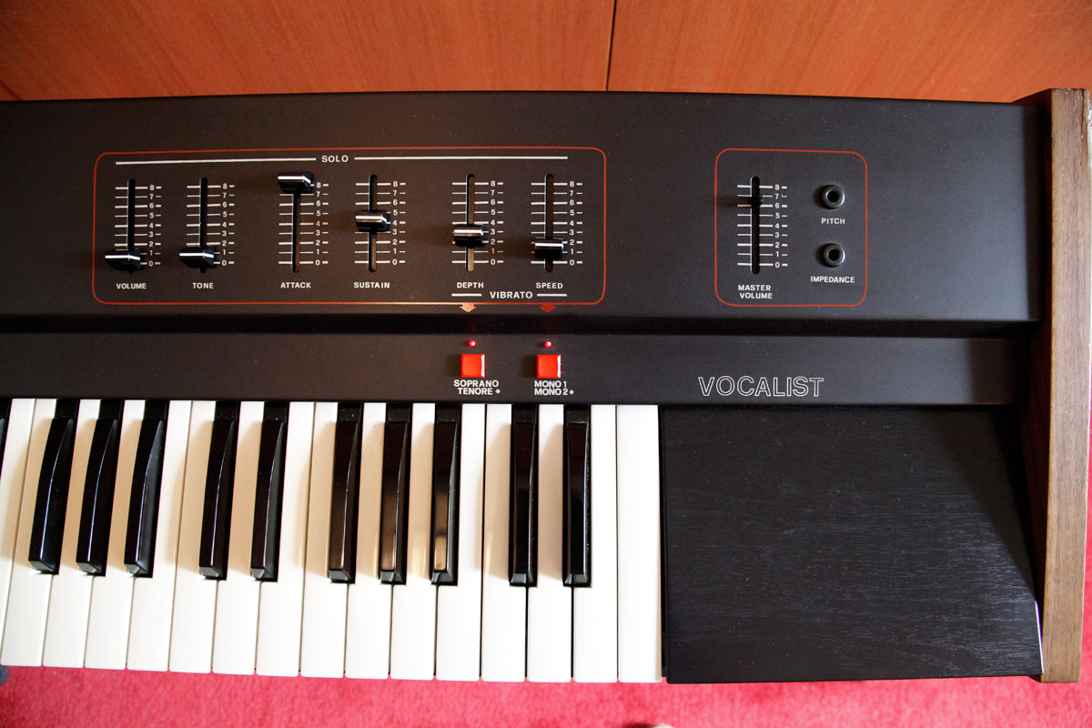

Der Logan Vocalist realisiert das mit Hilfe von drei resonierenden Bandpassfiltern.
Geil. Welche Marke?
Wenn ich eine leere Flasche blase, dann klingt das auch wie ein D50. :supi:
Lassen sich die Bandpassfilter nicht getrennt einstellen?
Doch. Die sind jeweils mit Tone beschriftet und wenn Marko an diesen Reglern regelt, so hört man die Klangänderung auch recht deutlich:
Dann liegts vielleicht an den Einstellungen, man muss schon in etwa wissen was man macht, damit das klingt.
Ist hier alles sehr offentlich gezeigt, kapiert nur nicht jeder.
Naja, hat bei mir auch 'ne Weile gedauert bis ichs im Gefühl hatte, bin bei sowas halt recht hartnäckig, selbst wenns mal ein paar Jahre dauert ;)
