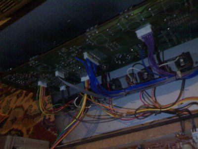

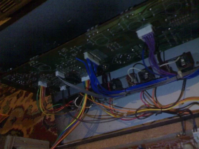

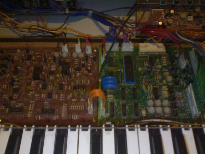

habe noch einen polysix gefunden. hab den verkäufer gefragt ob schon mal ein akku ausgelaufen ist und ob technisch alles in ordnung ist darauf hin hat er mir folgende bilder geschickt:
für mich sieht das alles ganz ok aus (bin aber auch laie in elektronik), was meint ihr :?:

die Bilder sind leider ziemlich undeutlich. man kann nicht viel erkennen, aber auf den ersten Blick scheint noch nicht viel oder garnichts ausgelaufen zu sein. frag ihn mal, ob der P-6 irgendwelche komischen Sachen macht (Speicher spinnt rum etc)! Das passiert fast immer zuerst.

Ist das im Forum die Originalgröße der Bilder ? Wenn die deutlich größer sind, dann schick mir doch das mittlere Bild als Mail (Adresse siehe footer).
Es ist jedenfalls noch die alte Batterie drin.
