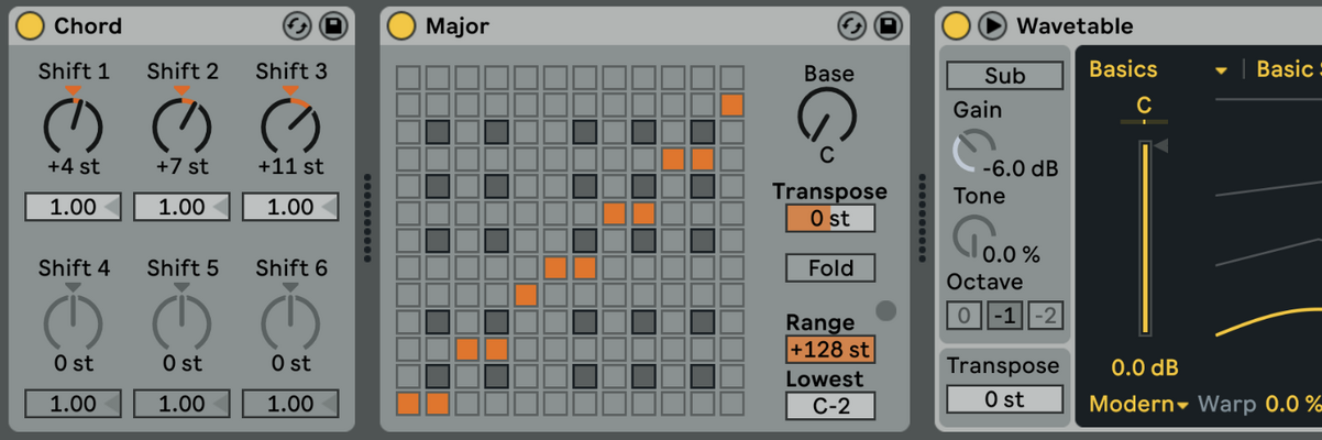

Habe weder Push noch Maschine, aber was grundsätzlich in Live geht, du kannst ein Chord Device und dahinter ein Scale Device einfügen. Dann wird der Akkord entsprechend temperiert gespielt....
