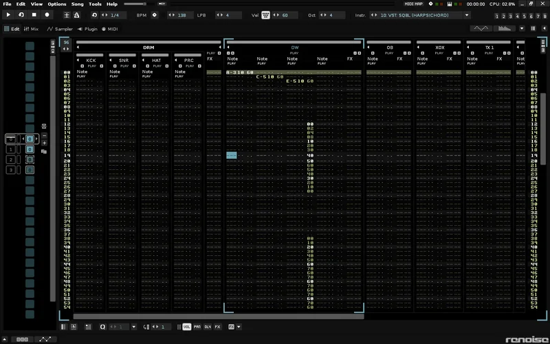

Hab das, mangels echtem SQ80, mal virtuell nachgebaut mit dem SQ80-VSTi. Ob's so realistisch klingt, wie du's brauchst, weiß ich nicht -- und vielleicht warst du ja selber soweit auch schon -- aber für sich genommen hat's auf jeden Fall was. Theremin-Style...
https://soundcloud.com/nicklimegrove/clavivib/s-ksQi4
MIDI-technisch passiert da nicht viel, nur eben die Aftertouch-Werte auf der höchsten der drei Noten:
