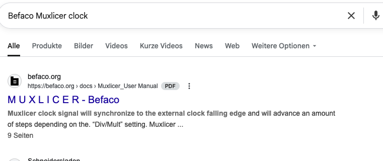

Der Befaco Muxlicer akzeptiert es nicht. Daraufhin habe ich mit einem Oszilloskop das Signal von verschiedenen Geräten angeschaut. Der Beatstep Pro liefert mit der letzten Firmware kein klassisches Clock Signal.
Nochmal: Was ist Deiner Meinung nach ein "klassisches Clocksignal" und was liefert Dein BSP? Vielleicht postest Du mal Fotos von Deinen Scope-Messungen von einem Deiner Ansicht nach "klassischen Clocksignal" und von dem was aus Deinem BSP rauskommt.
Wenn wir nur Deine Meinung kennen, aber keine Fakten, dann können wir Dir auch nicht helfen.
Achja: mess den BSP ohne Last. Vielleicht hat Dein Clock-Ziel einfach auch einen Defekt und zieht den Ausgang vom BSP runter....
PS: dass der Muxslicer auf die fallende Flanke und nicht auf die steigende Flanke triggert hast Du schon gelesen, oder?
(erster Treffer, wenn man bei Google nach Befaco Muxsclicer Clock sucht:
