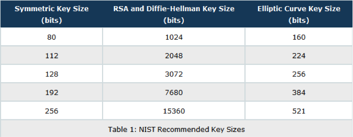

Danke, @analog guy, ich hatte da die Finger weg gelassen weils keine GPG-Verschlüsselung hat. Macht scheinbar 256-AES die wohl nem 15360er RSA-Key entspricht:
Ich habe auch noch mal bei GPG nachgeschaut: Die sind nicht auf eine bestimmte Blockchiffre eingeschränkt, u.a. unterstützt GPG auch AES-256. Und AES-256 gilt aktuell als einer der Standards für hochvertrauliche Dokumente.
AES und RSA sind nicht equivalent/austauschbar sondern ergänzen sich. AES wird zur symmetrischen Verschlüsselung genutzt (damit werden also die Dateien verschlüsselt), RSA ist ein asymmetrisches Verfahren, damit wird der AES Schlüssel verschlüsselt (public key) und entschlüsselt (private key).
