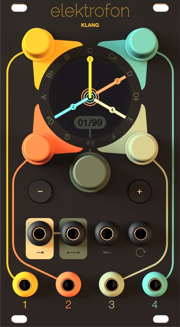

Was ich dagegen nett fände, es aber imho in Hartware noch nicht gibt ist ein harmonischer Teiler. Für bestimmte Ideen fände ich es recht praktisch, ein VCO Päärchen oder Drilling mal schnell harmonisch, sprich in terzen, quarten, quinten etc. gegeneinander verstimmen zu können. Das ganze noch cv steuerbar ergeben sich sicher lustische sequencer Spielereien.
Hinreichend genau genug wird aber auch das wohl nur mit DCO's funktionieren. Ein klassisches Widerstan
Wer sowas jedoch in Modulform kennt, Tips nehme ich dankend entgegen.
das Elektrofon macht sowas
