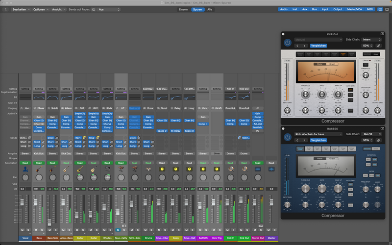

Hallo Leute
ich hoffe mir kann hier jemand helfen ich bin am durchdrehen.
Ich hab einen Track gebaut der ist bei 190 BPM.
Jetzt bin ich bei dem Punkt wo die Leads und die Kick gleichzeitig laufen dadurch gehen die Leads komplett unter. Wenn ich es Sidechaine ,mit schneller Attack und Release einstelle , ändert sich bei mir nichts in die richtige Richtung egal wie ich ich Threshold Ratio Make up einstelle. Vernünftig höre ich sie nur wenn es schon Orange wird bei der Lautstärke aber das hilft mir dann nicht weiter.
Ich hab keine Ahnung mehr wie ich den einstellen soll oder ich machen kann das die Leads vorgeben werden.
Vielleicht hätte jemand eine Idee
Danke

das stimmt schon wenn Du alles von der Kick als Trigger fürs wegducken willst.
Ich sende den Kick normalerweise auf einen separaten Buss, dann kann ich den unabhängig noch manipulieren falls notwendig. Das muss man nicht so machen, ist aber einfacher, wenn man Soundformung des Triggers betreiben und dabei nicht das originale Kicksignal verändern will.
Hier sende ich alle Bässe ausser Solostimme auf einen Buss BASSES, welcher den Ducking Kompressor hat. Die Sidechain kommt von Kick Trig, welcher von Kick Out gespeist wird, zudem wird das Triggersignal nicht auf die Summe gegeben. Dieser Kompressor - der untere - ist seriell, also nicht allzu aggressiv eingestellt, allerdings mit sehr kurzer Attack (damit von der Transiente der Kick getriggert, sofort Energie aus den übrigen Bässen rausgenommen wird). Die Kick hat einen eigenen Kompressor, der obere hier, mit nicht allzu aggressiver Attacktime, weil ich diese erste Transiente haben will und nicht wegdrücke. Die interne Sidechain im Kick Kompressor ist ausgeschaltet. Je nachdem mache ich da einen LP oder BP Filter rein für den Trigger abhängig davon woher das BD Signal kommt. Das hier ist ein gesampletes Schlagzeug, da mache ich das idR. nicht, aber wenn ich echte Drums abnehme muss ich je nachdem, ob ich eine Grenzfläche in der BD habe und/oder eine Handgranate davor, den Sound ein wenig mit Sidechainfilterung formen.
Ich habe mir in meiner Trackingleervorlage wie Du siehst dazu auch Presets gebastelt und abgespeichert.
Hier sende ich alle Bässe ausser Solostimme auf einen Buss BASSES, welcher den Ducking Kompressor hat. Die Sidechain kommt von Kick Trig, welcher von Kick Out gespeist wird, zudem wird das Triggersignal nicht auf die Summe gegeben. Dieser Kompressor - der untere - ist seriell, also nicht allzu aggresiv eingestellt, allerdings mit sehr kurzer Attack (damit von der Transiente der Kick getriggert, sofort Energie aus den übrigen Bässen rausgenommen wird). Die Kick hat einen eigenen Kompressor, der obere hier, mit nicht allzu aggressiver Attacktime, weil ich diese erste Transiente haben will und nicht wegdrücke. Die interne Sidechain im Kick Kompressor ist ausgeschaltet. Je nachdem mache ich da einen LP oder BP Filter rein für den Trigger abhängig davon woher das BD Signal kommt. Das hier ist ein gesampletes Schlagzeug, da mache ich das idR. nicht, aber wenn ich echte Drums abnehme muss ich je nachdem, ob ich eine Grenzfläche in der BD habe und/oder eine Handgranate davor, den Sound ein wenig mit Sidechainfilterung formen.
