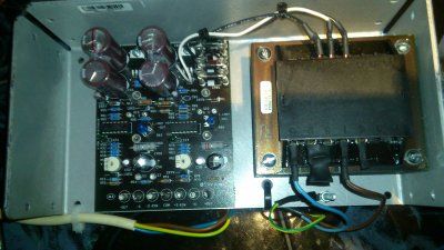

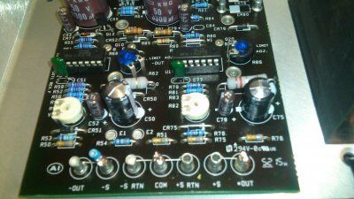

Habe mir zur Erweiterung meines Modulars ein weiteres Netzteil gekauft.
Nach ca 5min Betrieb hat es geraucht.
Wie auf dem Bild zu sehen haben die 470µf 35 Volt Kondensatoren C50 und C75 das Zeitliche gesegnet.
Der Widerstand hinter C 50 hat so vermute ich den Qualm erzeugt.
Habt ihr einen Verdacht was die Ursache hierfür sein könnte.
Netzseite 1-4 Jumper 2-3
Danke Patrick
War das Netzteil neu ?
Ich frage deshalb, weil ab und an auf eBay gebrauchte angeboten werden.
Ich schau mir morgen mal die schematics an.
neu von Digikey.
Reklamiert hab ich es bereits.
Schematics das klingt super.
Thx
Find keine schematics.
Reklamation ist einfacher, zumal dieses Netzteil schwierig zu zerlegen ist,
Hatte mal eins gerecapt, dafür müsste ich die Leistungstrannys auslöten und paar Pressungen aufbohren.
