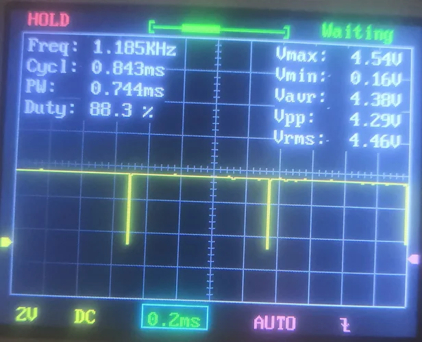

Ja, das klingt alles OK. Ich habe jetzt auch meinen Juno6 offen und das Scope daneben. Kann also auch Dinge nachsehen (allerdings nicht jetzt - ich sitz bei der Arbeit).
Inzwischen ist mir auch klar, dass man am offenen Keyboard-Stecker nix messen kann, da die Dioden im Keyboard genauso wie die Dieode D20 arbeiten.
M.i.a.u.: ujhdsrtzhvdr
  • #62

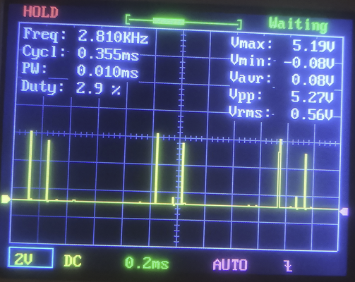

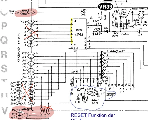

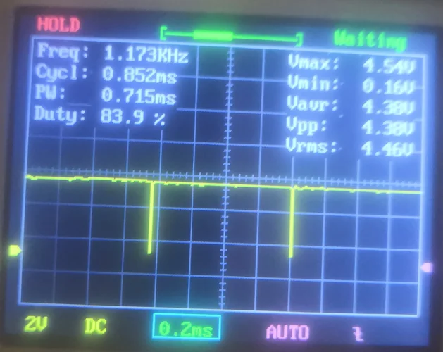

Kommt dieser "Puls" folglich vom LS42 und ist so vorgesehen (trotz der Diode, deren Durchlassrichtung in der entgegengesetzten Richtung liegt)?
der LS42 schickt ja negative Pulse raus (hast Du ja selber in #45 gemessen). Die ziehen die durch das Widerstandsarray auf +5V gelegte Leitung runter auf 0V.

Ich vermute 4046 Pin 11/12 sind C#2. Dieser Port verhält sich nicht wie die anderen und ich verstehe die Schaltung da noch nicht ganz. Hier versuche ich als nächstes mehr Klarheit zu bekommen, um zu verstehen, ob hier alles so tut wie es soll oder ob hier ein Problem besteht.

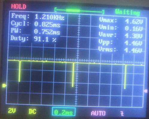

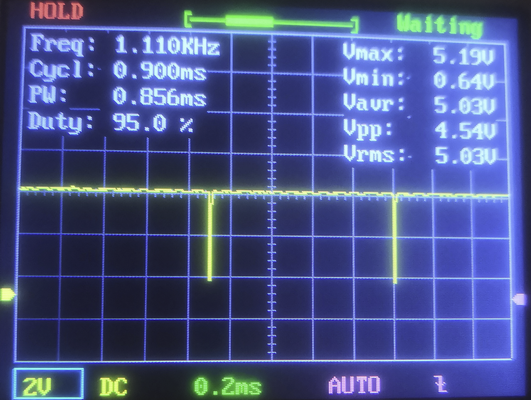

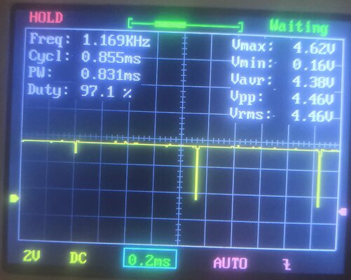

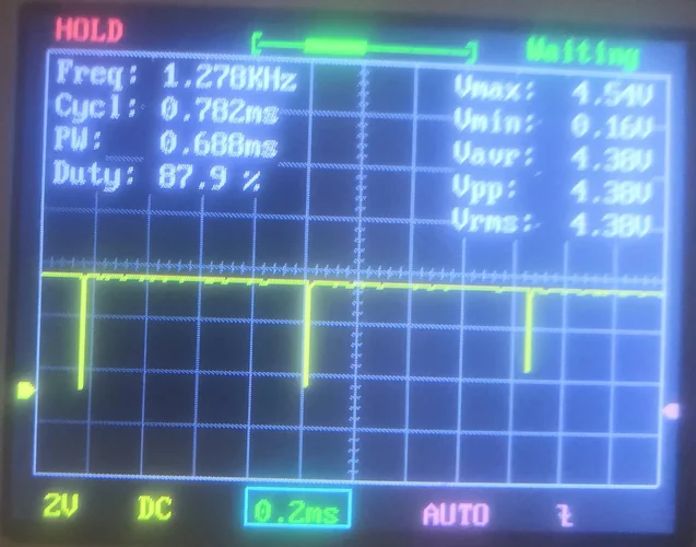

  • #64
Die Frequenz zwischen Input und Output der einzelnen Ports scheinen sich gemäss Oszi zu verändern, was meinen Verständnis nach nicht sein dürfe und auch nicht sein kann -> Messfehler infolge zu weniger hoher Messauflösung es Oszi?

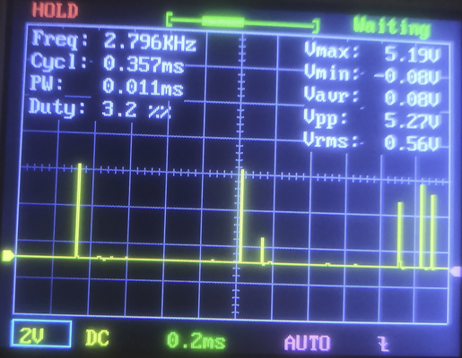

Bei mir sehen alle Signale aus wie pin11 bzw pin12 des 4049. Diese Nadelspitzen der anderen Ports habe ich nicht so
  • #65
Sehr interessant.
D.h. der Unterschied ist die Pulsweite des Signals (bei mir meist nur sehr schmal) und du hast jeweils einen einzigen Peak und nicht zwei, drei Peaks (Nadelspitzen) kurz nacheinander?
Mein aktueller Gedanke wäre dann:
  • die digitalen Scanning Daten, die der LS42 von der CPU bekommt, sind wohl korrekt,
  • der LS42 erzeugt beim Generieren des Ausgangssignals wohl kein sauberes Signal (zu geringe Pulsweite resp. sieht so aus, also ob die Spannung des Signals bei der Ausgabe zu früh zusammenbricht und das Signal zerstückelt wird),
  • das Signal, das dann zwar durch 4049/4069 korrekt invertiert wird, ist für die CPU zu kurz, um als Information verarbeitet werden zu können (ich versuche mal herauszufinden, wie lange ein Signal im Minimum sein muss, damit die CPU damit was anfangen kann).
Ich schaue mir als nächstest nochmal die Signale im Augang des LS42 an und vergleiche sie mit dem Eingang auf dem 4049/4069, um ausschliessen zu können, dass die Diode im Keyboard das Signal zerstückelt (was ich nicht erwarten würde, aber Kontrolle ist besser).

  • #66
Was kommt denn aus dem 74LS42 raus, wenn Du den 9-16 Keyboard Stecker abziehst?

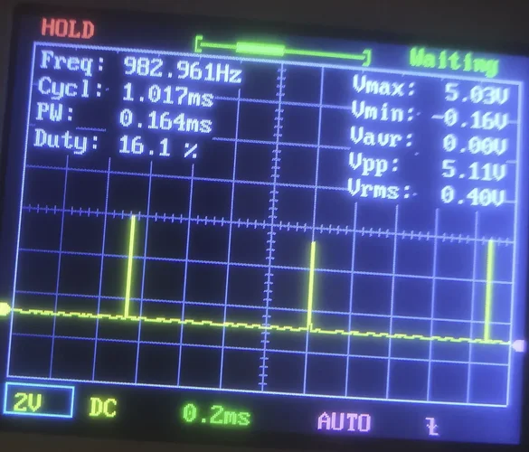

  • #67

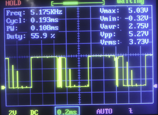

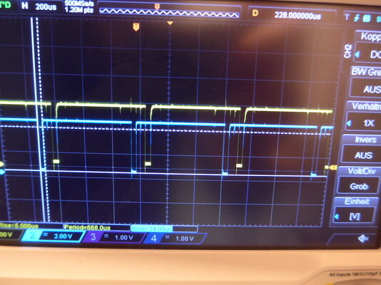

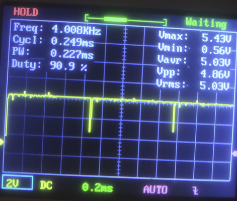

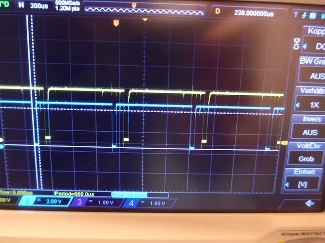

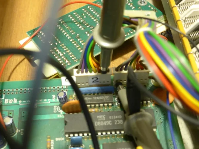

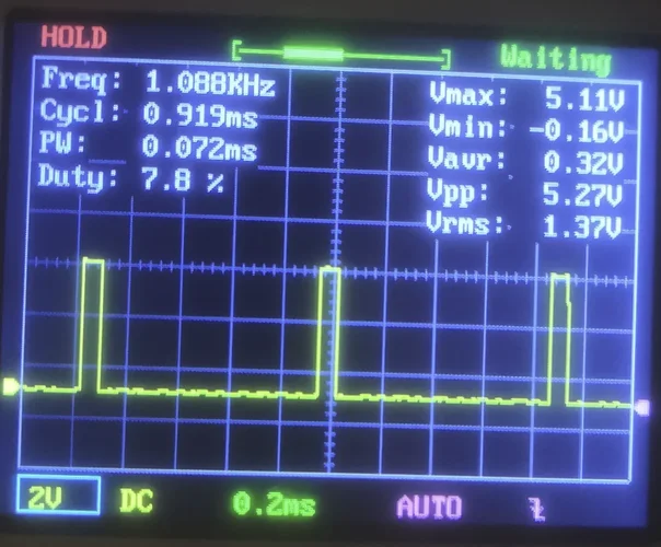

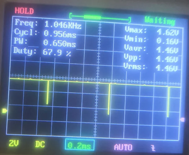

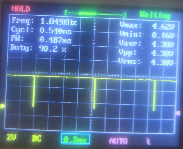

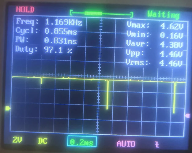

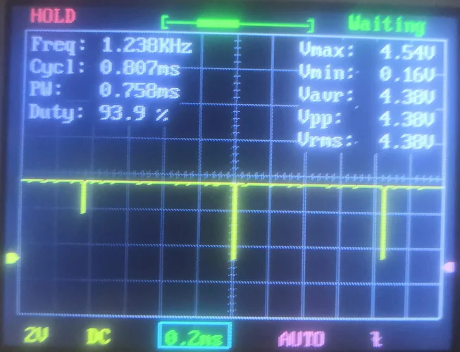

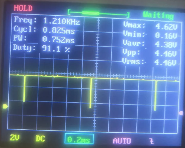

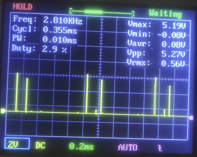

Bei mir sieht jeder Ausgang des LS42 so aus:
Wenn ich den LS42 (gelb) und den Eingang von 4069/4049 (bläulich weiß) vergleichend ansehe und (ich glaube) A4 drücke, sieht es so aus:
So sind die Messpunkte:
Das Signal von C#2 ist übrigens anders als die anderen (hat zwei Signale), weil da der Reset vom OUT9 (pin11) des LS42 kommt. Insofern ist der ein schlechter Messpunkt.
Die Tasten auf der gleichen Datenbusleitung sind immer eine Quint plus einen Halbton auseinander. Also C2, G#2, E3, C4, G4#, E5,....

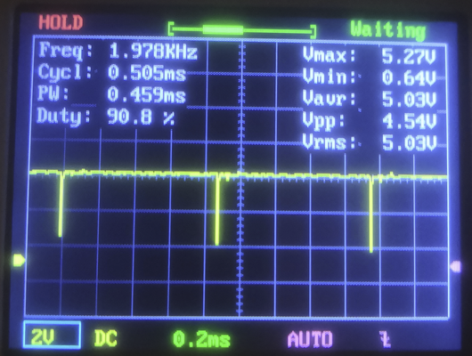

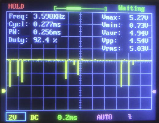

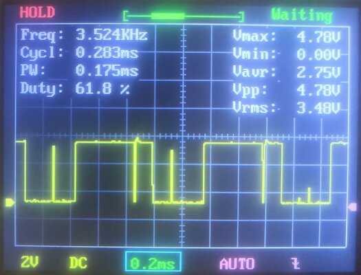

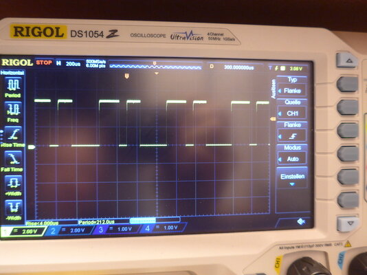

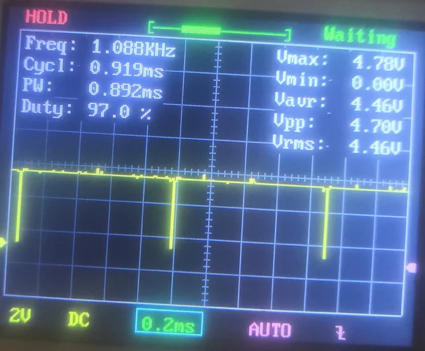

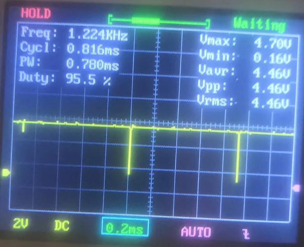

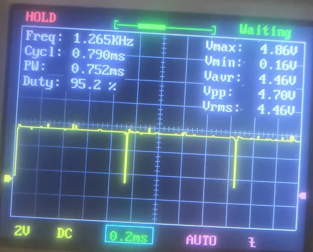

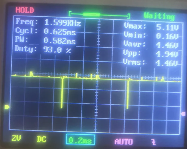

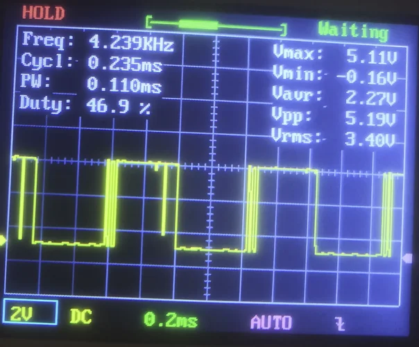

Hier nochmal die gemessenen Eingänge des 74LS42 (DB3 bis DB7 der CPU)
CPU: Tubbutec Juno-66
Inputs
Pin 15 (DB3)
Pin 14 (DB4)
Pin13 (DB5)
Pin12 (DB6)

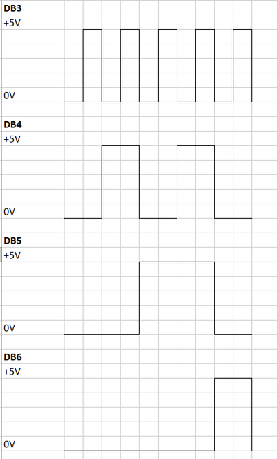

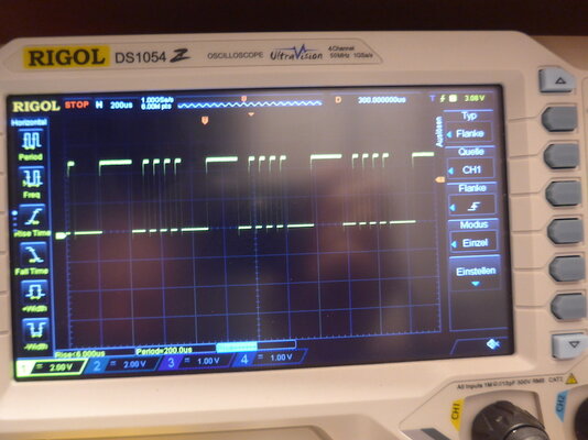

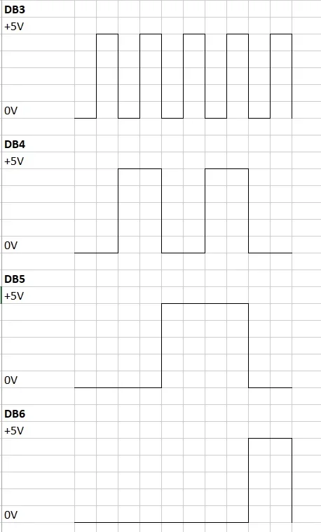

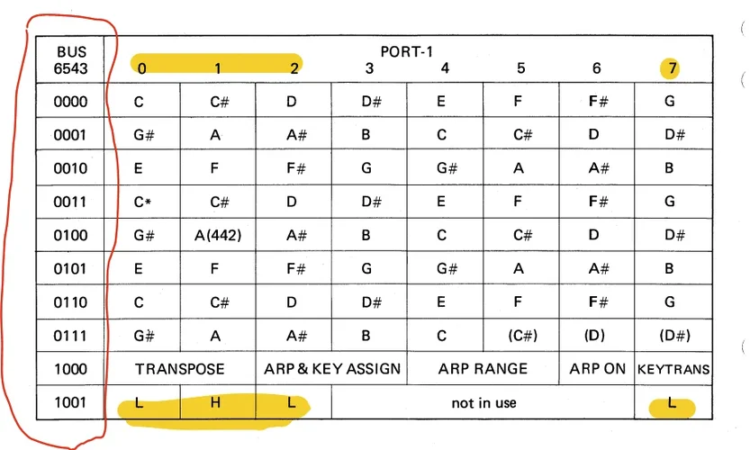

Wenn ich mir diese Tabelle hier anschaue, dann glaube ich folgendes zu verstehen:
  • Rot eingekreist ist die binäre Signalfolge auf DB3-6, d.h. auf diesen 4 Büssen werden nach einander 0000, 0001, 0010, .... (von oben nach unten gelesen) ausgegeben. Meine Annahme ist, dass die Signallänge jeweils gleichlang ist und nach 1001 in einem endless loop wieder auf 0000 gesprungen wird.
  • Eine weitere Annahme ist, dass es zwischen den Signalen keine Pause gibt (bei der zB immer auf 0V zurückgegangen wird), sondern dass die Signale direkt hintereinander folgen.
  • Falls das so stimmen sollte, dann müsste ich doch folgendes sehen können:
DB3LHLHLHLHLH
DB4LLHHLLHHLL
DB5LLLLHHHHLL
DB6LLLLLLLLHH
Das würde dann doch so aussehen:
Die Messungen für DB5 und DB6 oben scheinen grob diesem Signalbild zu entsprechen (leider auch nicht ganz sauber), die Messungen für DB3 und DB4 sehen komplett anders aus (und auch nicht wie ein ordentliches digitales Signal).
@fanwander Was denkst du, ist meine Überlegung und Herleitung des zu erwartenden Signals richtig/plausibel?

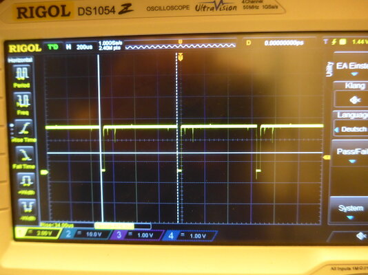

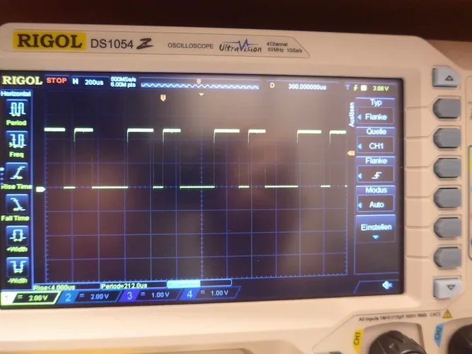

  • #72

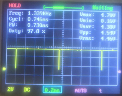

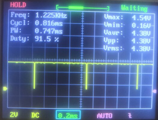

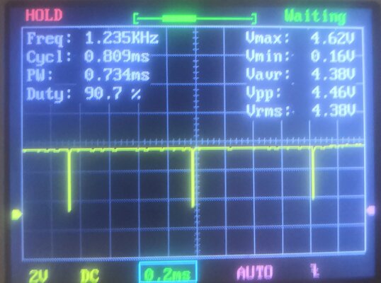

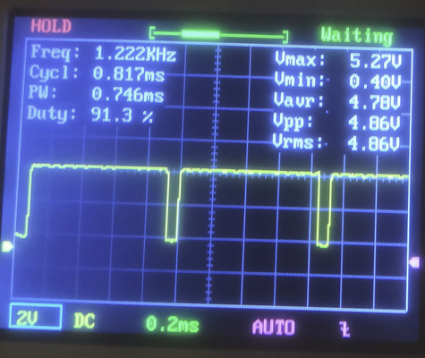

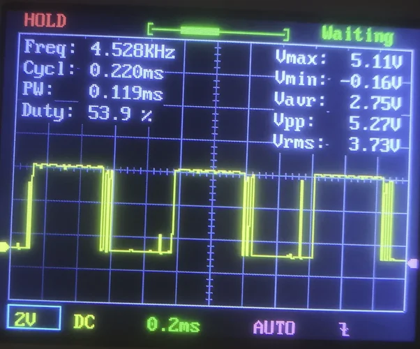

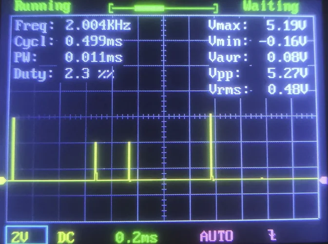

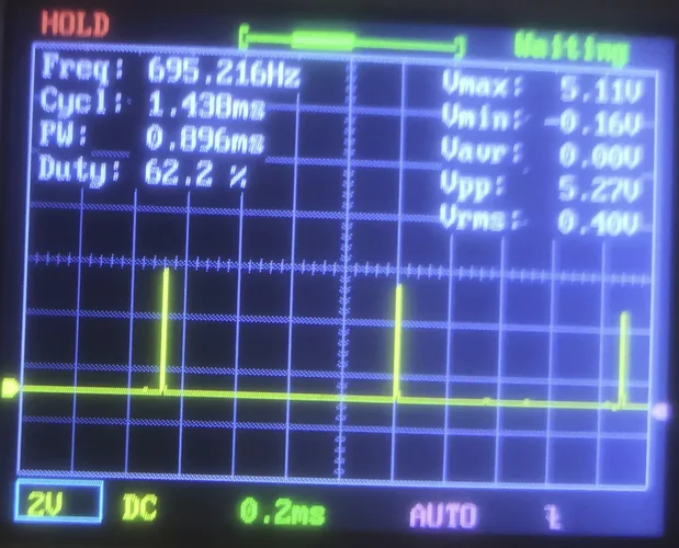

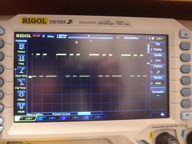

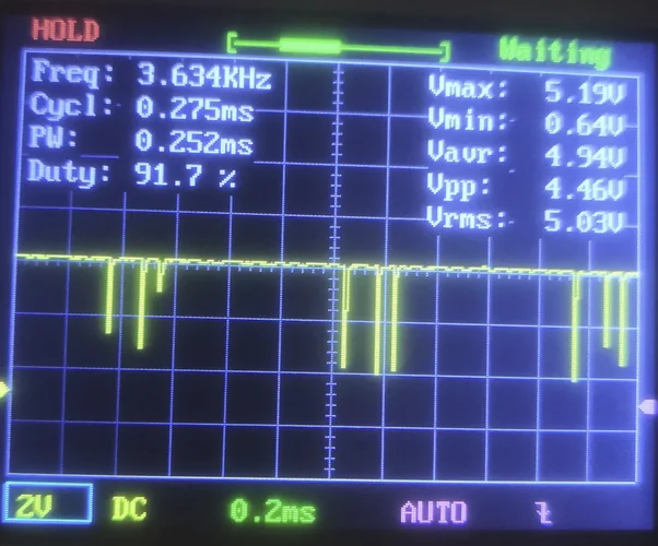

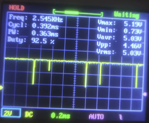

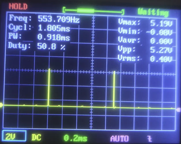

Mit der originalen CPU sieht das ganz anders aus:
pin 13
pin 14
pin 15:
Mir ist nicht ganz klar, ob Du so an den Messpunkten zitterst, oder ob Dein Scope solchen Mist misst, oder ob das eigentlich ein Hinweis auf den verursachenden Fehler ist; aber mir kommen Deine Messungen seltsam vor. Das können irgendwie nicht die realen Signale sein.
Was ist das denn für ein Scope?
  • #73
Ich habe eigentlich eine ruhige Hand, es wäre mir auch nichts entsprechendes aufgefallen.
Gegenindikation ist, dass ich ja auch "saubere" Signale messe (zB die Pins mit der Versorgungsspannung) und die deformierten Signale sich ja identisch deformiert wiederholen, was bei einer zitterigen Hand ein ziemlicher Zufall wäre. Beispiel:
oder ob Dein Scope solchen Mist misst, [..]
Das "Billig-Teil": https://www.amazon.de/dp/B077CZVZTJ?psc=1&ref=ppx_yo2ov_dt_b_product_details
Ich wollte das RIGOL bestellen, das war aber gerade nicht lieferbar. Da ich das Scope eigentlich nur zum Kalibrieren des Juno beschaffen wollte und einige Mitforisten mit dem Billig-Scope oben gute Erfahrungen gemacht haben, habe ich mir dieses mal bestellt, damit ich loslegen konnte.
Das RIGOL ist zwar auch bestellt, aber bisher noch nicht geliefert.
Die Limitationen, die mir aufgefallen sind:
- Bandbreite max. 200kHZ
- Bei einer sehr kurzen Zeitbasis kommt das Display mit den Refresh nicht mehr nach (ruckelt)
- Die Auflösung des Displays ist mit 320x240 nicht sehr hoch, was dazu führt, dass einzelne Signale bei einer längeren Zeitbasis nicht mehr als einzelne Signale erkennbar sind
Oder ob ich Mist messe. Ist mein erstes Oszilloskop, das ich erst seit kurzem habe.
Ich "kalibriere" (Einstellung Nulllinie) es jeweils nach dem Einschalten nach Vorgabe des Herstellers, messe nur DC, Tastkopfeinstellungen gibt es keine weiteren, Flanke aufsteigend, messe gegen Ground des Juno. Viel mehr Möglichkeiten, etwas falsch zu machen, bietet das Gerät nicht :)
Ich bin bei dir: Die Signale auf dem Datenbus sehen nicht so aus, wie sie zu erwarten wären - sie stimmen weder mit deiner Vergleichsmessung überein noch passen sie zur Spezifikation, die man aus dem Service Manual herleiten kann.
Also haben wir insgesamt die folgenden möglichen Ursachen:
  • Messfehler durch mich (versuche ich mal durch Messung mit Hakenklemmen auszuschliessen) oder das Scope (würde ich dann über das RIGOL ausschliessen können)
  • Juno-66 CPU defekt (-> dann müsste der Juno aber mit der Original CPU laufen, was er bisher nicht tat -> ich teste das noch einmal)
  • Intendiertes Scanning Verhalten der Juno-66 CPU (-> ist in Abklärung bei Tubbutec -> ich mache noch Messungen mit der Original CPU als Gegenprobe)
  • Problem mit dem CPU Sockel u/o Leiterbahnen unter Spannung (Übersprechen? -> aber gäbe das dann so klare Signale high/low? Da würde ich eher "Rauschen"/Schwankende Spannung vermuten) -> würde sich erhärten, wenn ich mit allen CPUs das gleiche Problem/Muster messe
Mal schauen, ob ich noch etwas weiter komme oder mich im Kreis drehe. Zur Dokumentation poste die Ergebnisse weiterhin hier.
Ok, das ist zu langsam für diese Signale, wie Du siehst.

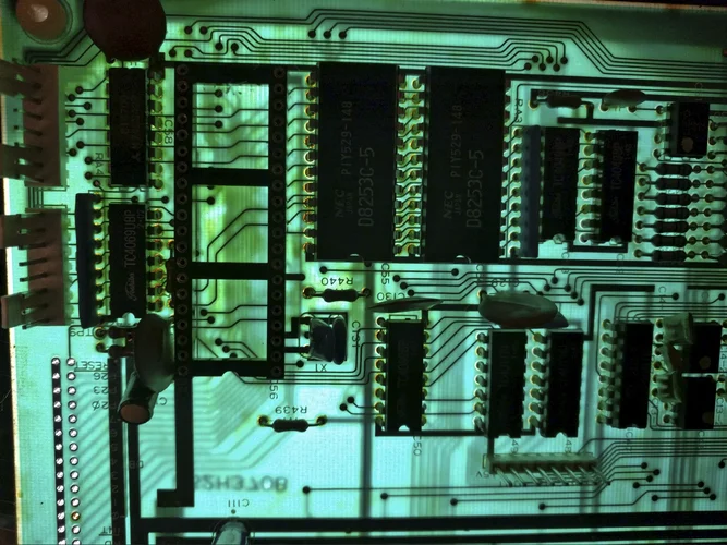

Ist ein allfälliger Platinenriss oder ein An/Abriss der Leiterbahn zB bei den Durchkontaktierungen der CPU in der Regel optisch erkennbar?
Ich würde sonst mal den CPU Sockel vorsichtig auslöten, damit dann die Durchkontaktierungen und deren Leiterbahnen von blossem Auge/Lupe und in der Gegenlichtaufnahme sichtbar werden. So in der Art (vielleicht noch mit etwas mehr Gegenlicht und den Kontrast dann in der Bildbearbeitung hochziehen und reinzoomen):

Der CPU Sockel und die Kontaktierungen der CPU (und der MN3009) sind das einzige, an dem ich "dran" war, das Problem ist erstmals aufgetreten, nachdem ich die alte CPU ausgelötet und den Sockel eingelötet hatte, darum der Fokus darauf. Das Problem kann aber natürlich auch anderswo sein, das kann ich aktuell nicht ausschliessen.
Mit dem Multimeter auf Durchgang geprüft hatte ich bereits die Pins der CPU auf die Pins des Sockels und dann die Pins des Sockels bis zur nächsten Komponenten (IC, Stecker, Widerstand). Ein CPU Beinchen hatte dabei keinen Kontakt auf den Sockelt gemacht, was ich behoben habe. Alle anderen Messungen zeigten Durchgang, auf dem Multimeter (Ohm) konnte ich nichts auffälliges erkennen.
Gibt es ein anderes/besseres Vorgehen, um die Verbindungen zu prüfen?
