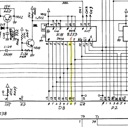

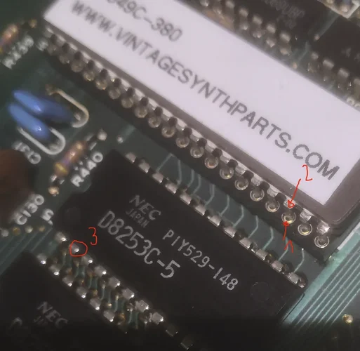

Ich habe vielleicht was gefunden, noch unsicher.
IC56 (CPU) Pin18 ist DB6, korrekt?
IC55 (Counter, 8253) Pin2 ist auch DB6, right?
Das Signal auf Pin18 und Pin2 müsste identisch sein?
CPU, Pin18
Counter (beide), Pin2
Ich messe als nächstes nochmal ohne Spannung Durchgang von Pin 18 CPU auf Sockel auf Platine und von dort dann die Leiterbahn zwischen CPU und den beiden Counters. Wenn da was ist, kann's eigentlich nur der Kontakt bei der CPU sein, weil ja beide Counter gleich betroffen sind und da ja nur eine Leiterbahn vom Pin der CPU weggeht.
M.i.a.u.: fanwander
Ich glaube ich hab "ihn" (sofern's nur eine Problemstelle ist):
  • Vom Pin 18 des CPU Sockels über die Leiterbahn bis zu den beiden Counters ist der Durchgang vorhanden.
  • Und ohne eingesteckte CPU kann ich von oben/Stecker des CPU Sockels auf den Pin des Sockels auf der Unterseite der Platine ebenfalls Durchgang messen.
  • Aber bei eingesteckter CPU (Juno-66) bekomme ich vom CPU Pin keinen Durchgang auf den Pin des Sockels. Scheint so, als ob da ein Kontaktproblem besteht -> Ich hatte meiner Erinnerung nach diese Messung mindestens einmal schon gemacht und damals kein Problem festgestellt...
Pin18 der CPU ist gleichlang wie die anderen, ist auch perfekt in Reihe, Abstand zu den anderen Füsschen scheint auch identisch. Die CPU geht ohne Widerstand/Drücken in den Sockel.
Gleiches Verhalten auf der Original CPU. Wenn ich von (1) auf (3) messe -> kein Problem. Wenn ich von (2) auf (3) oder von (2) auf (1) messe -> kein Durchgang. Der Pin macht definitiv keinen Kontakt auf dem Sockel.
Spricht was dagegen, wenn ich zum Testen/Validieren von oben eine Litze an den CPU Pin 18 und an den Pin 2 eines der beiden Counters (IC54/55) löte (der zweite Counter sollte das Signal dann ja auch über die Leiterbahn bekommen)? Oder gibt's einen besseren Weg, um den Kontakt zwischen CPU Pin und Sockel herzustellen? Oder zwischen Pin 17 und 18 den Sockel vorsichtig zerschneiden, die drei Sockel-Pins auslöten und einen neuen "Sockel" für die drei Pins einlöten? Den Sockel bei Pin18 mit Lot füllen, ist vermutlich keine so gute Idee, das bringe ich wohl kaum mehr raus mit Risiko, die CPU dabei zu beschädigen?

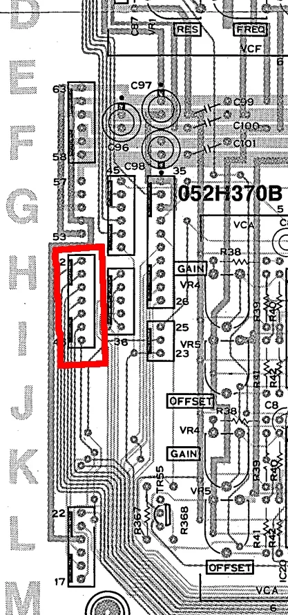

Als nächstes würde ich mal checken, ob sich die Frequenz an den Outputs der 8253 übers keyboard ändern läst. Ein mal ganz unten auf dem Keyboard mit der flachen Hand sechs Tasten drücken, und dann einmal ganz oben sechs Tasten. Egal welche der Outputs des 8253 (10, 13 oder 17), da müsste sich jetzt die Frequenz ändern.
Wenn nein, dann schauen wir ob das Keyboard sauber angesteuert wird: IC58 (ein 74LS42) pins 1,2,3,4,5,6,7,9,10: es muss immer wieder ein kurzer Impuls kommen.
Wenn ja auf dem Mainboard den markierten Stecker (der vom Panelboard kommt) ziehen
Jetzt am Keyboard-Connnector 1-8 mit dem Scope an die einzelnen Eingänge gehen messen (oder an IC57 pin1 3 5 9 11 und IC53 pin 5, 9,11):

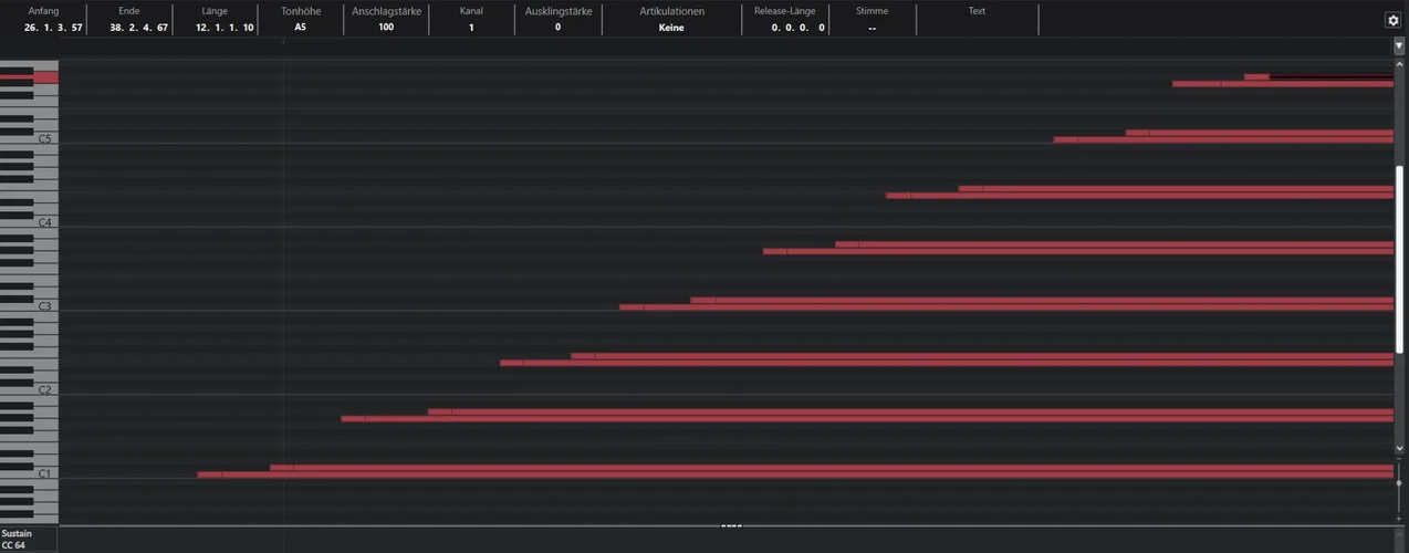

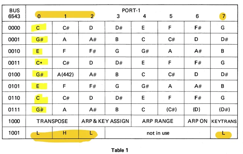

Hab' aber noch was gefunden, das ich derzeit noch nicht richtig einordnen kann: Der Juno-66 hat ja Midi in/out:
  • Habe ihn mit einem Keystep angesteuert (note on/off) -> keine Reaktion.
  • Dann habe ich Midi out des Juno auf Cubase geholt, den Juno eingeschaltet und bekomme das hier, ohne eine Taste zu drücken:
Das sind 8 mal ein Intervall von 8 Halbtönen.
Das Scanning der Tastatur umfasst jeweils 8 Halbtöne und total 8 Segmente (genauer 7 Segmente zu 8 Halbtönen und 1 Segment zu 5 Halbtönen = 7*8+5 = 61 Tasten, aber die zwei 8-bit Kanäle ergeben dennoch einen Werteumfang von 8x8).
Und das passt haargenau auf die "8-bit-Codierung" des Tastatur-Scanners, beginnend mit C1 (unterster Midi Event im Bild oben) und dann segmentweise jeweils 8 Halbtöne aufwärts.
Zudem passt der geringe zeitliche Versatz der Midi on Events zu dem (von mir vermuteten) zeitlich leicht verschobenen Scanning der einzelnen Segmente (die CPU scannt ein Segement nach dem anderen, nicht alle gleichzeitig).
Interessanterweise bekomme ich das nur via Midi Out, die Klangerzeugung des Juno bleibt stumm (ist mir noch nicht ganz klar, was ich daraus folgern muss). Und, ich bekomme diese Midi Daten ohne eine gedrückte Taste.

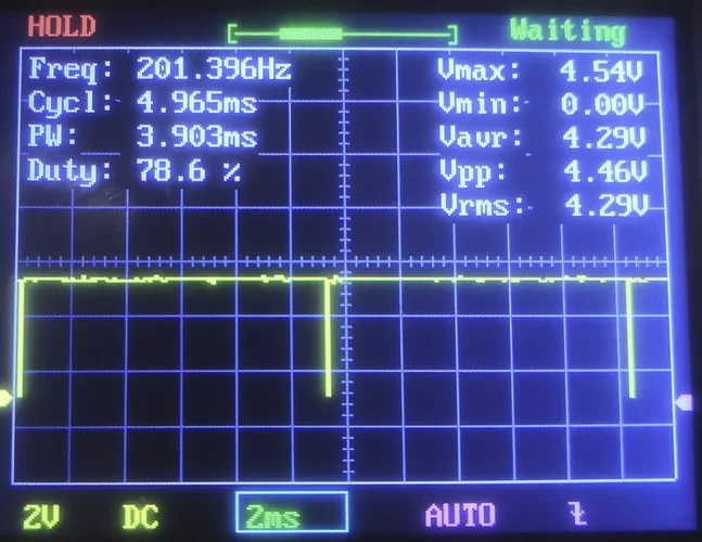

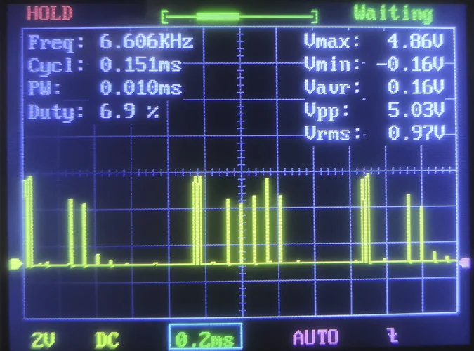

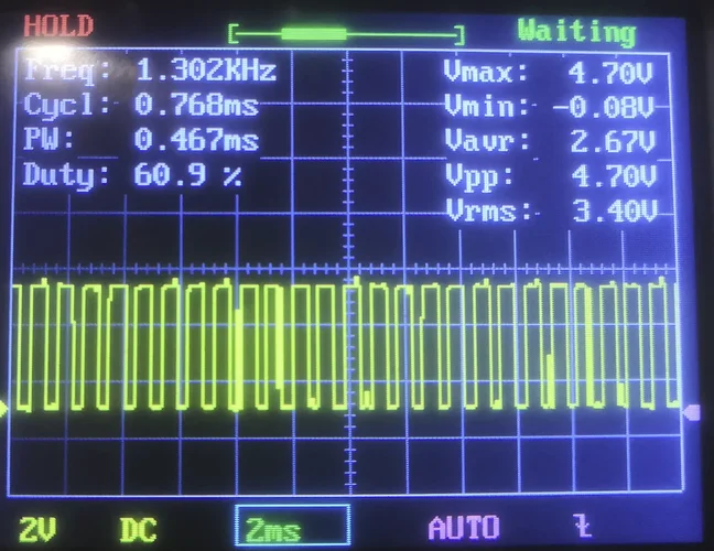

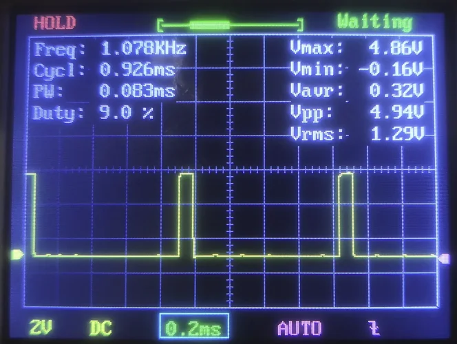

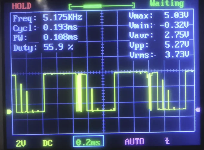

Ich mess jetzt mal als nächstes mit dem Oszi, was ich auf Port 1 (gelb) der CPU sehe:

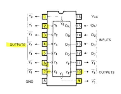

Und danach wie oben von Florian bereits aufgelistet die Pins 1-7, 9, 10 des IC58.

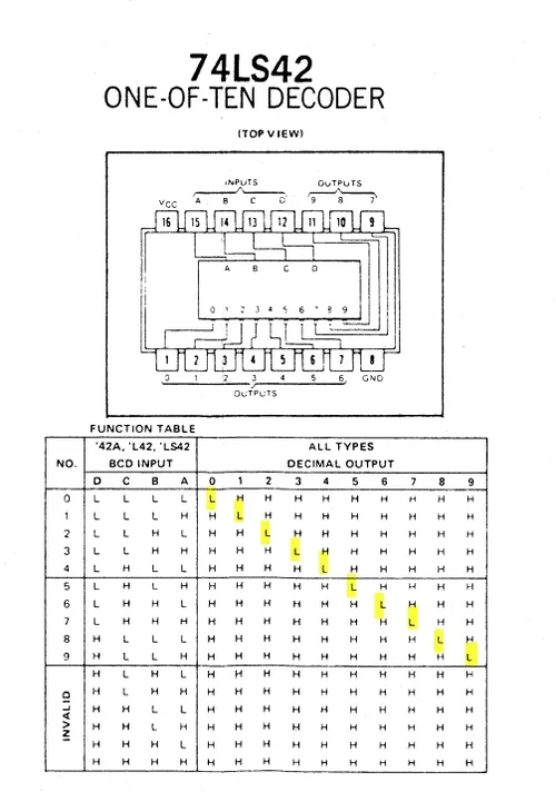

IC58/LS42
Alle Panels und Keyboard angeschlossen
Outputs
Pin 1
Pin 2
Pin 3
Pin 4
Pin 5
Pin 6
Pin 7
Pin 9
Pin 10

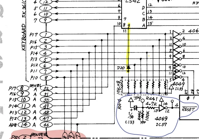

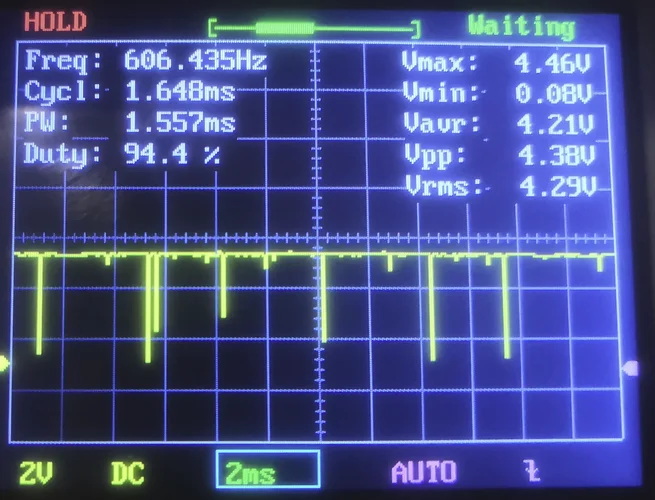

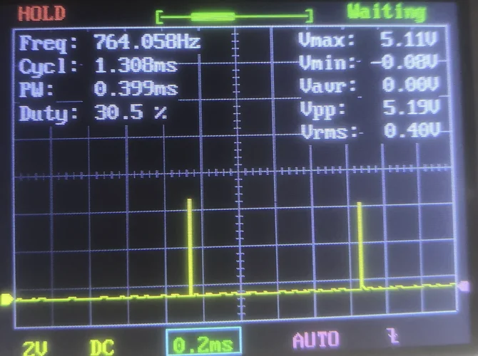

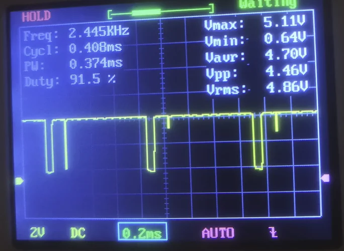

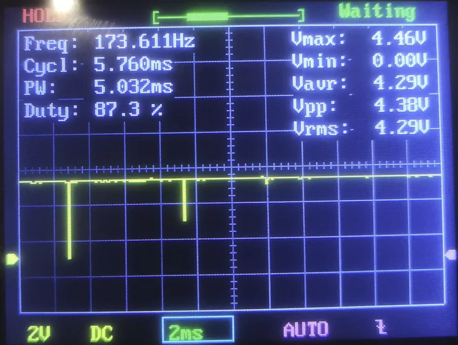

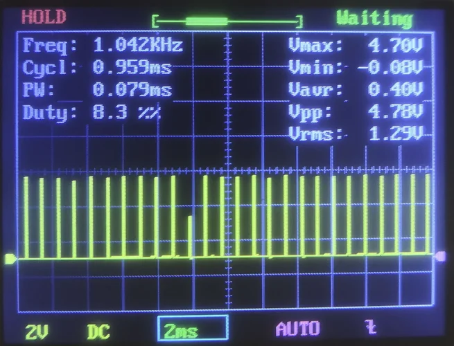

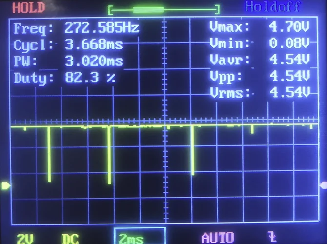

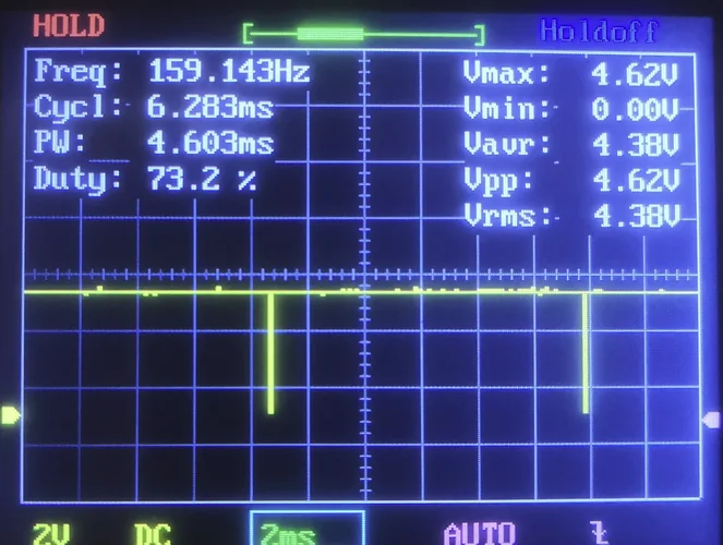

Die Output Pins 1-7 und 9 scannen die 8 Keyboard Segmente. Wie @fanwander oben schreibt, wäre hier auf allen 8 Pins ein regelmässiges kurzes Signal (L), das bei allen Pins plus/minus identisch ist, zu erwarten.
Mir scheint, Pins 1 und 6 tanzen da aus der Reihe. Pins 2 und 4 sehen zwar besser aus, aber scheinen auch nicht ganz saubere Signale zu liefern.
Falls diese Einschätzung richtig wäre, stellte sich die Frage, ob der Fehler im IC58 entsteht oder ob bereits der Input aus dem Databus fehlerhaft ist.

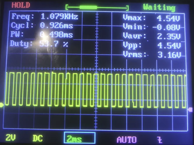

Ich versuche morgen mal zu verstehen, wie die Signale auf DB3-6 aussehen müssten. Ich glaube das hier ist related, aber ich versteh's noch nicht :)
  • #46

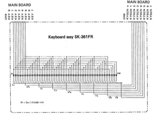

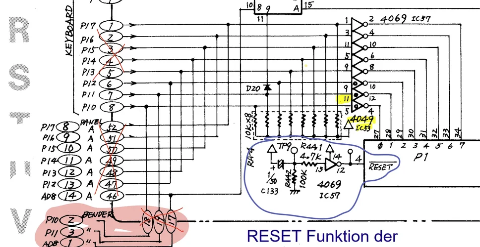

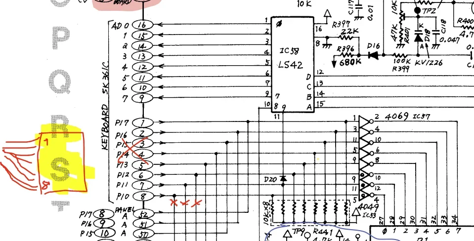

Den Keyboard-Schaltplan kannst Du zb auch vom JX-3P nehmen (Roland hat da immer das gleiche Prinzip)
Rechts die KEY-Anschlüsse sind das, was vom 74LS42 kommt (Port AD 0 - 7)
Die KYSCN-Anschlüsse gehen dann zu P10 - P17 bzw den beiden 4069 (IC57, IC53)
Der 74LS42 schickt der Reihe nach ein Signal an die AD-Ports (immer nur einer ist da high), und der P-Input am Prozessor liest dann welche der Dateneingäng High sind. Daraus ermittel er welche Tasten gedrückt sind.
Das Cubase-Bild besagt also dass vermutlich P10 und P11 immer high sind. Das muss NICHT(!!!) vom Keyboard kommen! Am P10 hängt auch die Abfrage der Panel-Schalter. Hast Du denn - wie ich geschrieben haben - den Stecker zum Panel abgezogen? Das ist wichtig!

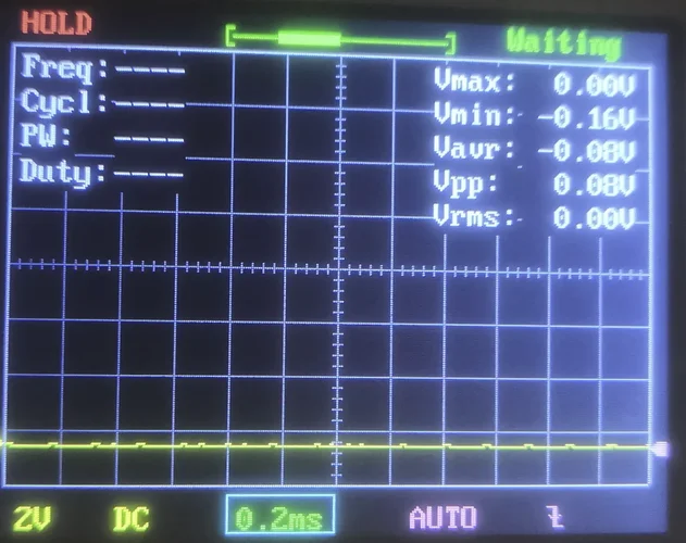

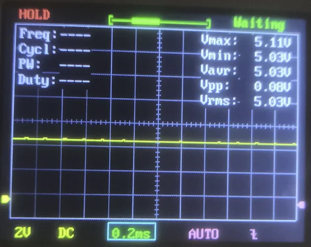

CPU, Pin 27-34, (Port 1, P10-P17)
Bender Board getrennt
P10
P11
P12
P13
P14
P15
P16
P17
Deine Schlussfolgerung, dass P10 und P11 immer high sind, ist bestätigt.
Ich schaue mir jetzt mal IC53 und IC57 genauer an.
P12-P17
- Ohne Tastendruck: 0V
- Mit Tastendruck: Regelmässiges Signal (alternierend 0V/5V)
P10-P11
- Ohne Tastendruck: 5V
- Mit Tastendruck: 5V
  • #52

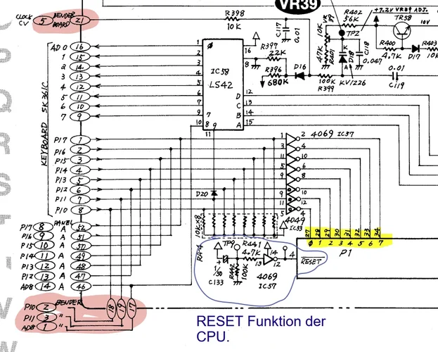

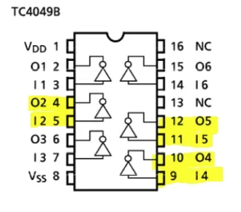

Just as reminder: die 4069 sind Inverter. Das Signal an den Eingängen ist also umgedreht.
  • #53
4049
P10
5 (I2)
4 (O2)
P12
9 (I4)
10 (O4)
P11
11 (I5)
12 (O5)
Soweit ich das beurteilen kann, invertiert der 4049 korrekt.
Aber: P12: Bei der Messung auf Pin 29 der CPU (im vorletzten Post) hatte ich durchgängig 0V gemessen. Bei der Messung auf Pin10/O4 des 4049 sehe ich zwar auch 0V aber zwischendurch Peaks bei +5V. Ich prüfe das nochmal und teste den Druchgang zwischen 4049 und CPU.

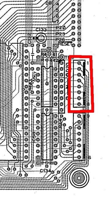

Bei P10 und P11 wäre interessant, das ganze ohne den 4069 zu messen. Zieh mal die Steckbuchse 1-8 vom Pinheader und messe an der Steckbuchse. Ein kaputter 4069 kann nämlich das Signal, das aus der keyboard Matrix kommt auf 5V ziehen.
Wenns das nicht ist, dann die Keyboard-Matrix checken (Kabel und Dioden).
  • #55

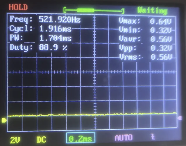

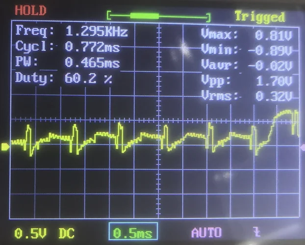

Hmm... jetzt bin ich verwirrt.
Steckbuchse 1-8 (P10-P17) abgezogen und auf der Steckbuchse (nicht dem Pinheader) gegen Ground gemessen. Keine Taste gedrückt, Bender Board immer noch abgehängt.
Auf allen Ports sehe ich ein sich wiederholendes Signal zwischen rund +1V und -1V. Eigentlich dürfte da doch nichts sein, wenn keine Taste gedrückt ist?
Aber: Zumindest liegen auf P10 und P11 keine +5V an.
  • #56
Das haben wir, weil der Anschluss bei nicht gedrückten Tasten dann keine Referenz zur Erde bzw Spannungsversorgung hat. Da hab ich nicht drangedacht. Die "Peaks" von gedrückten Tasten müsste man aber trotzdem sehen. Eine gute Darstellung bekäme man wenn die Messspitze über 100k mit Masse verbunden wäre.
  • #57
Ah, alles klar. Die Peaks werden ich heute Abend mit einem 100k Widerstand messen.

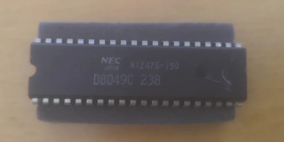

Inzwischen ist ein alter "Bekannter" aus 1982 doch noch aufgetaucht :cool: Ich lass ihn jetzt mal auf der Seite, da es nicht scheint, als ob die CPU das Problem ist.

  • auf der Steckbuchse gegen Ground mit einem 100 kOhm Widerstand gemessen.
Durch den Widerstand hat sich die gemessen Spannung rund halbiert (so um 0.4V). Die Messwerte sind allerdings immer noch bei allen Bussen gleich (mit leichten Schwankungen) und ich messe keinen Unterschied bei gedrücken und nicht gedrückten Tasten (kein Peak erkennbar).

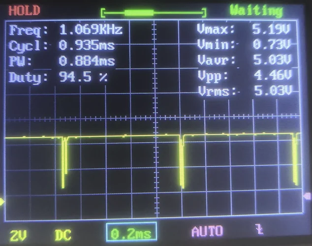

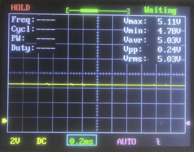

  • Steckbuchse (Keyboard) 1-8 (P10-P17) abghängt
  • Bender Board abghängt
  • Panel Board A abgehängt (46 - 52)

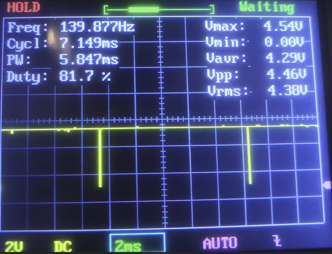

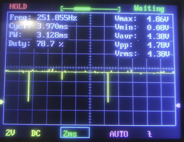

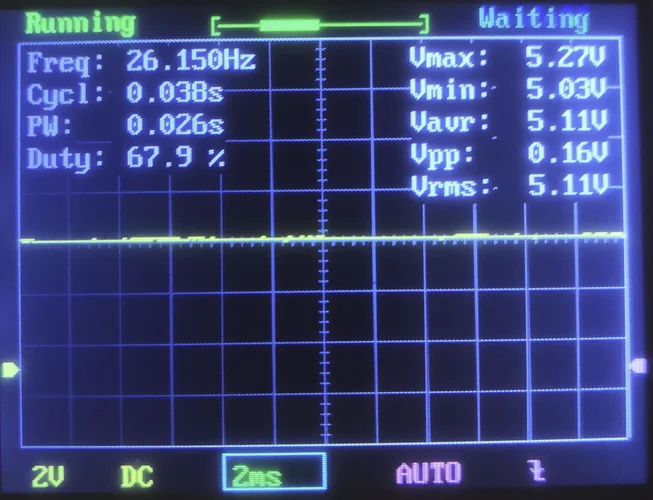

4069
Alle Eingänge (Pins 1/3/11/5/9): durchgängig stabile +5V
4049

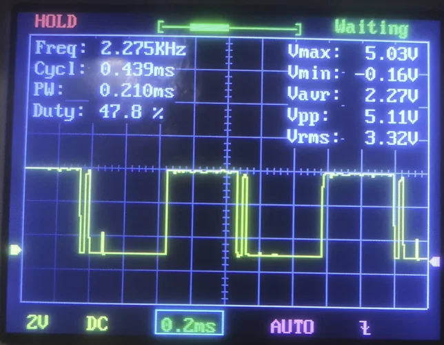

Pins 9/5: durchgängig stabile 5V
Pin 11 (=P11): Regelmässiger Puls high/low (der zweite, kürzere peak ist nicht ganz sauber, kann aber auch eine Messungenauigkeit wegen der Auflösung des Oszi sein).
P11 ist über eine Diode mit Pin 11 (Output 9) des LS42 (DCB to decimal decoder) verbunden, auf welchem ein solches Signal ausgegeben wird (allerdings würde ich da nur jeweils einen peak und nicht auch noch einen zweiten, kürzeren kurz danach erwarten). Kommt dieser "Puls" folglich vom LS42 und ist so vorgesehen (trotz der Diode, deren Durchlassrichtung in der entgegengesetzten Richtung liegt)?
