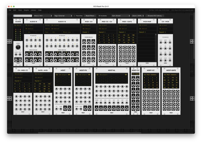

Gibt es evtl. auch für VCV Rack ein Modul, mit dem man Audio und CVs auf einzelne Ausgänge des Interfaces routen kann?

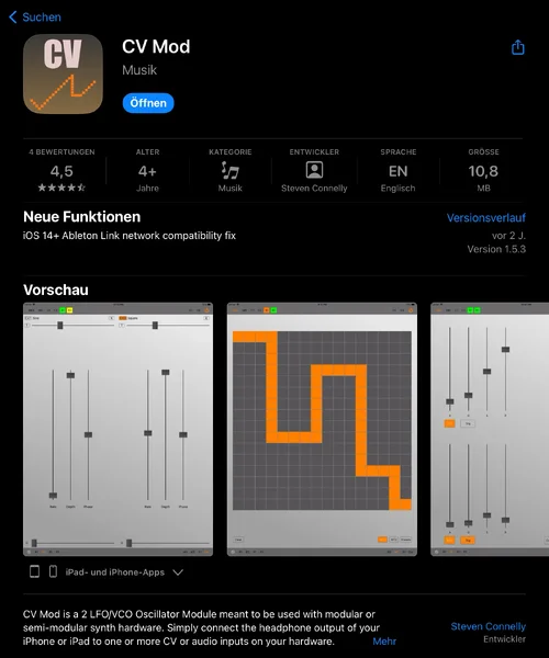

Falls ein IPad zur Hand ist, kann ich auch CV Mod empfehlen. Funktioniert tadellos mit Eurorack.

Soweit ich herausgefunden habe, kann man mit dem CV-MIDI Modul eben MIDI ausgeben.
Meine Frage bezieht sich aber nur auf die Ausgabe von CV über die Ausgänge meines Interfaces.
Über die Audio 2/8/16 Module (oben links), kann man Audio Signale ausgeben. Das Einfachste bei Software ist es immer direkt auszuprobieren. VCV Rack ist kostenlos, daher meine etwas erstaunte Nachfrage.
