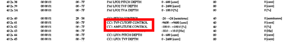

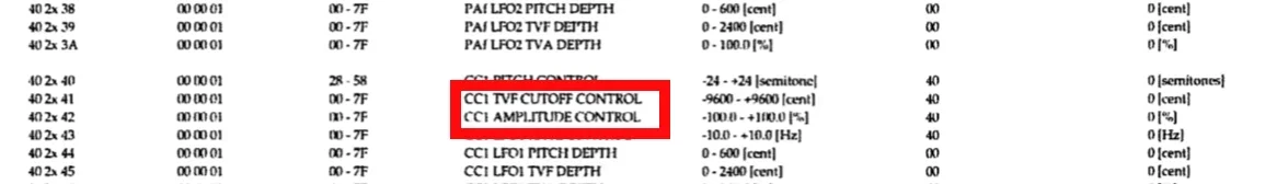

Ich hab mir mal den MIDI-Appendix im Owners-Manual des XP-10 angesehen:
Vermutlich kannst Du das mit MIDI CC-Steuerung realisieren.
Note-On senden, dann die Steuerdaten für Cutoff und Amplitude steigend senden, denn letztlich ist ein crescendo sowohl eine Änderung der Lautstärke (=Amplitude-Parameter) als auch des Obertongehalts (=Cutoff-Parameter).
MIDI-CC-Daten sollte auch die einfachste Cubase-Version senden können (ich benutze aber kein Cubase, kann Dir also nicht im Detail sagen wie das dort geht).
