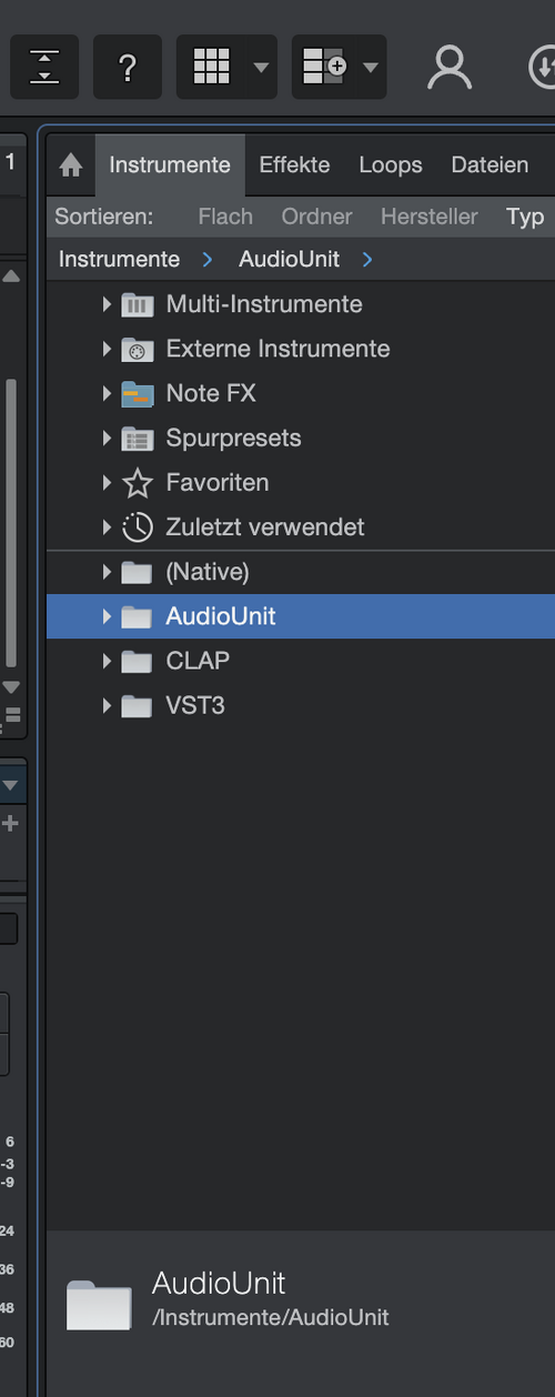

Studio One 7 Wiederum kann AudioUnit laden aber wohl kein vst2:

Cubase und Studio One 7 haben ja .dawproject Unterstützung das will ich mal testen ob es über den Weg geht.
Studio One 7 lädt die fehlenden Plugins. Aber es geht auch ohne die Dinger die mir fehlen. Sind Uralte Projekte die ich vor kurzem teilweise mit anderen VST Instrumenten verändert habe. Sounds sind mir Wurtspiep Egal und Plugin ändern wirft neues Licht auf die Songs und es macht Spass das neu anzugehen mit veränderten Sounds denn dadurch wird man wieder sehr kreativ.
