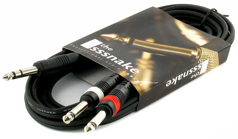

Das sssnake Insertkabel wäre ja nur die günstigere Variante zur elektron Version einer CV-Steuerung mithilfe des AK (duale CV/Gate outputs). Also
  • Schaft TRS (elektron=Ground) zu beiden TS-Schäften (rot/weiß),
  • Ring TRS (elektron=CV1) zu Spitze TS (rot) und
  • Spitze TRS (elektron=CV2) zu Spitze TS (weiß), siehe:
Meine Frage ist also:
  • Das am TS Stecker ankommende Signal (egal ob sssnake- oder elektron-Variante oder irgendwas aus dem nicht vorhandenen Eurorack) kann generell nicht am Expressionpedaleingang des Ravish Sitar verwendet werden, sondern hier muß immer eine Stereoklinke (TRS) rein, um die am Effektgerät anliegenden 5V nicht abzugreifen/kurzzuschließen?
  • Demzufolge ist der oben von mir zitierte Passus aus dem Manual fehlerhaft?
