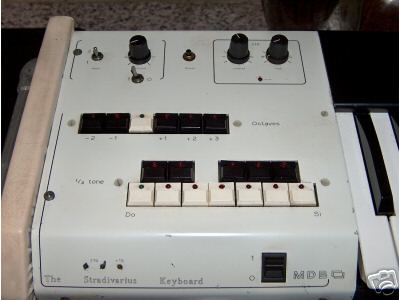

Ich habe ein MDB Polysequencer mit Stradivarius keyboard. Sehr eigenartiges ding. Aber CV-Gate und polyphonisch (mit 8 spur sequencer!)
Ich weiss nur das Jarre hatte ein (mit 8 Kobol!)
Aber meistens nutze ich auch analog sequencers oder mein Kenton..
