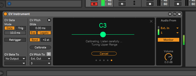

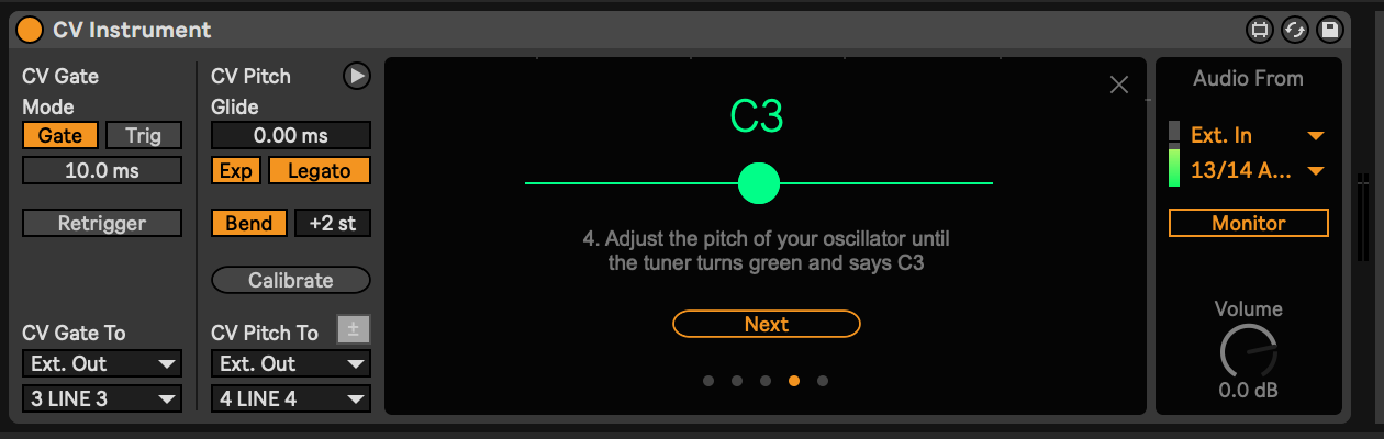

Hi @marcod, hast du den Monitor-Kanal "Audio From" gesetzt? (Button "Monitor" muss nicht aktiv sein)
Kannst du im 4. Kalibierungsschritt auf C3 stimmen? (Hab hinten dran noch den Tuner für genaueres Abtimmen, siehe mp4)

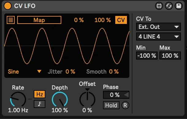

@marcod Kannst du mal versuchen, die Pitch über "CV LFO" zu steuern? Also unabhängig von "CV Instrument".

OK, dann weiß ich leider auch nicht mehr weiter. 🤔
Aber du hörst während der Kalibrierung einen Dauerton?
Sobald ich meinen Pitch in die Output Buchse von meinem ES 8 Patche, funktioniert die Stimmung zu C3 garnicht, bzw ich komme erst garnicht soweit das ich kalibrieren kann, lässt sich halt nur ohne Pitch kalibrieren.
edit: Wenn ich das Stimmen skippe, zeigt er mir sofort an das er in C3 ohne vorheriges Stimmen ist, er probiert dann zu kalibrieren aber bleibt da dann hängen, mit Dauerton.
lässt sich dann wieder spielen aber nur in einem Ton
