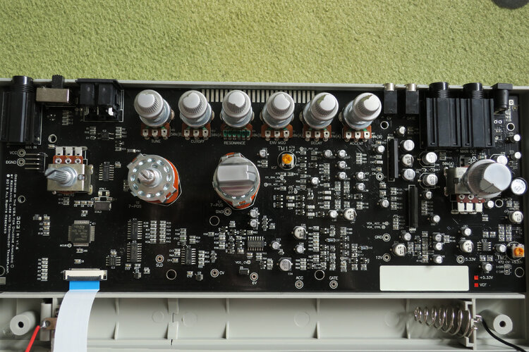

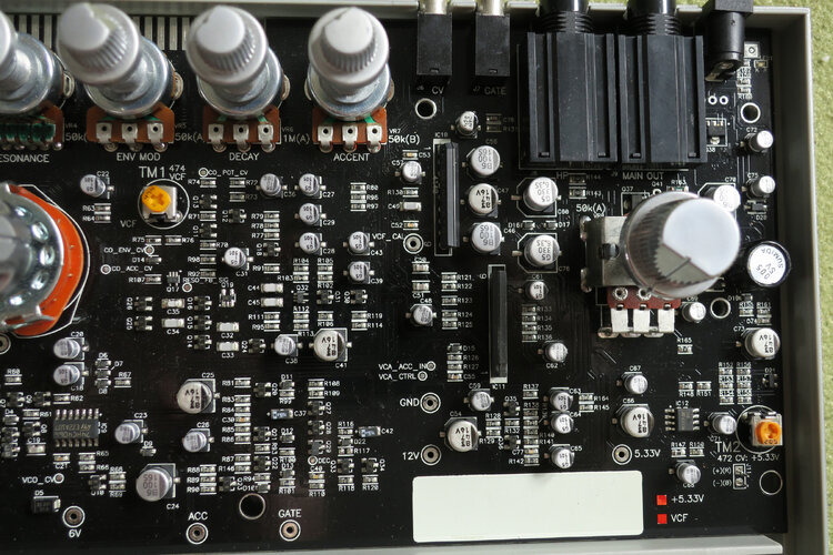

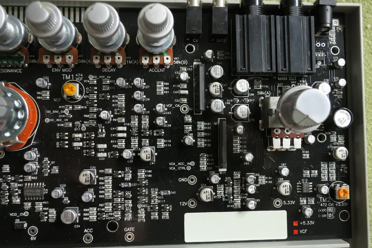

@Maffez so hier mal ein paar platinenbilder, ich hoffe, sie sind klar und übersichtlich genug:
M.i.a.u.: 11919
Oh yeah, da geht was. Nice! Bin bis mittwoch im hamsterad, aber schau dann mal, was was ist. Lg
M.i.a.u.: bartleby
Oder ich lege einfach schonmal los… ;-) nb: das ist rein von bildern und muss noch getestet werden
Hollow square: r60(22k) ggf. anpassen ODER ca 340k-560k zw r60-c18(?) und masse.
Pre vcf overdrive: r11? (Setup ist etwas anders als bei der 303)
Cutoff tiefer: tm1
Cutoff cv input: über 100k an base q13
Rubberduck: 4.7uf elko per schalter zwischen mittlerem pin ENV MOD und masse.
Resonance boost: r92(?) verkleinern (die traces am pcb sind schwer zu sehen)
VCA decay: R116 (1,5m) durch 1m poti ersetzen.
Bass boost. 100nf über C50 und über C51
Minimum decay time: r109 (100k, im og 68k - vorsichtig testen und erstmal nicht #komplett# brücken)
Variable accent decay: 250klin zwischen d6 anode und lötpunkt am pcb.
Manual accent trigger: base q23 gegen masse (erst mit 1k widerstand dazwischen testen)
Manual slide trigger: collector q10 gegen masse (erst mit 1k widerstand dazwischen testen)

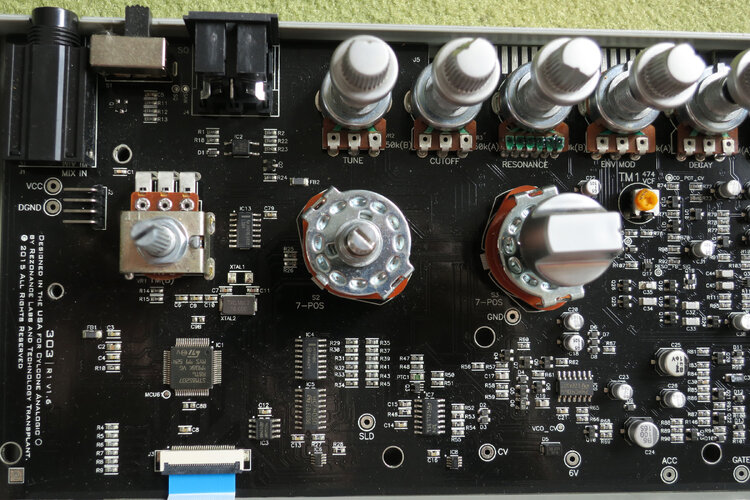

wie erkennt man denn, welche kontakte von q10 und q23 base, collector und emitter sind?
da sind ja auch zwei testpunkte namens "acc" und "sld" - die sind allerdings nicht direkt mit q23 bzw q10 verbunden. was es wohl mit denen auf sich hat?
Bei sot23 ist das gewöhnloch regulär. Einfach sot23 pnp / npn pinout gucken.
War im gelinkten modwiggler thread, wenn ich mich recht erinnere.
Hatte die per Bilder in modwiggler thread getraced (mit 303 schaltplan daneben)

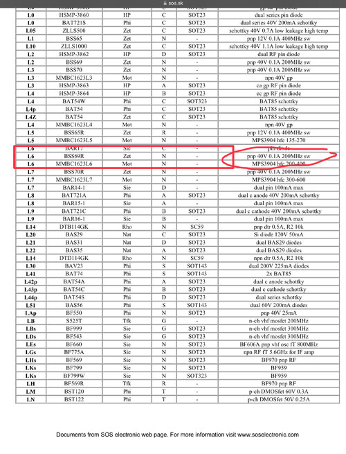

Generell hilfreich ist sowas wie das SMD codebook (einfach googeln), v.a. wenn man die Beschriftung erkennt. M7, L6... Sind dort aufgelistet.
In diesen Fällen ist base immer links unten, collector oben, emitter rechts unten.

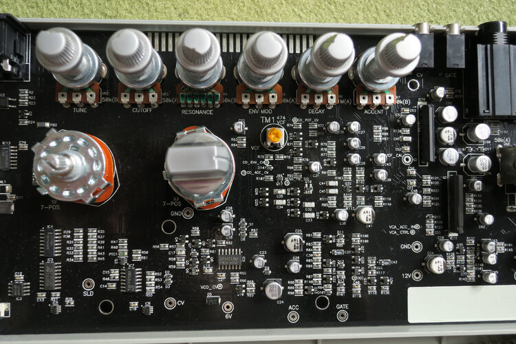

@Maffez: eine potenzielle mod ist mir noch eingefallen: wie kann man ein externes audio-signal (z.B. von einem eurorack-vco) dem vcf zuführen (wie bei der td-3)? das signal am externen audio-eingang wird bei der tt303 mk1 ja etwas sinnloserweise mit dem fertigen 303-ausgangssignal gemischt...
cool, ich werde berichten, wenn ich ein paar davon ausprobiert habe. 👍
Du müsstest schauen, wie es nach mux in weiter geht. Ich vermute mal c22 ist der elko am filtereingang, aber durchpiepsen wäre besser, um herauszufinden, was was ist. Lg

so, ich bin jetzt endlich mal dazu gekommen, ein paar davon zu testen.
folgende mods kann ich damit bestätigen:
check.
falls mit "rubberduck" gemeint ist, dass die attack-phase stark verlängert wird und dabei so eine art wahwah-sound entsteht: check.
check. (56k parallel zu r92 scheint ein ganz guter wert zu sein)
check.
check.
