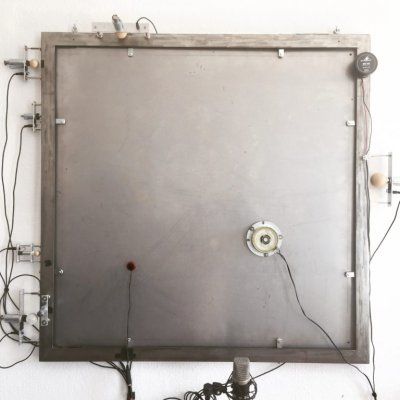

Ich würde die Dinger auf jeden Fall ein Plate Reverb bearbeiten lassen.
Wie man hier schön sieht hat Barker eine Reverb Plate in einem Metallrahmen an der Wand. An dem Rahmen sind Solenoid Motoren montiert.
Offensichtlich eine wunderbare Quelle für Percussion Sounds !
@e6o5 ich denke jede größere metallplatte/donnerblech tut es. sollte nur gut aufgehangen sein.
dazu an verschiedenen positionen verschiedene piezo sensoren und voila.:)
Ich habe leider kein Platereverb. :sad:
Woogle mal nach "DIY Plate Reverb". Abgesehen von dem mittlerweile wohl ziemlich bekannten "Ikea Hack Plate Reverb" findet man auch noch andere. :)
Ne Metallplatte bzw. ein grosses Blech irgendwie aufgehängt/aufgestellt und einfach über Mikrophon aufgenommen wäre ja auch ne Möglichkeit.

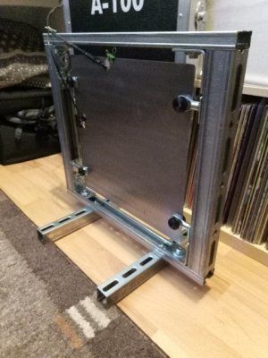

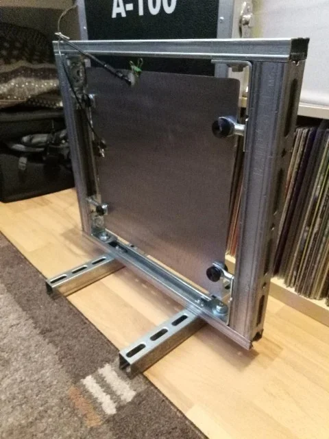

Hab mir mal so eine Klangquelle gebaut.
Etwas günstiger aber recht brauchbar.
Material sind Hilti Schienen, Winkel und ein paar Schrauben. Dazu ein Blech. Kann man tauschen ( anderer Klang ).
Noch hält ein Drum Stick als Trigger her, aber da findet sich auch noch was.
Bezugsquelle : ein netter Handwerker bzw ein Baumarkt.

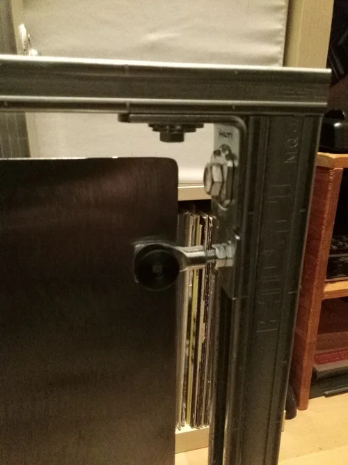

Einfach nur geschraubt. Das sind vom Grund her nur Aufhänger für Rohrschellen. Platte einfach gebohrt und per 6er Schauben und Mutter verschraubt.
Was man sieht sind Rändelmuttern - ein Aufsatz auf der Mutter - dadurch lässt sich die Platte einfacher An und Abschrauben , ohne Werkzeug.
Das ganze Gerät wird noch zum Fußboden hin, mit Schwingungsdämpfern isoliert. ( Körperschall)

Ja, die meisten nutzen Federn. Könnte ich auch noch ändern. In meinem Fall wird der Körperschall bzw. die Schwingung durch die Füße ( Gummiepuffer ) zum Boden unterbrochen.
Hab da jetzt zwei Micros dran und wollte den Rahmen auch zum anschlagen nutzen.
