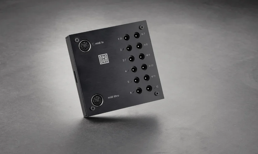

OnTopic DADAMACHINES automat toolkit [Midi to DC]
Die waren auf der Superbooth ziemlich präsent. Ich erinnere mich daran, wenn ich die Bilder sehe.
Das genial einfache Konzept mit dem Kistchen ist mir da aber nicht klar geworden.
Benutzt das hier jemand? Ich bin gerade am experimentieren. Vielleicht hat ja jemand Tipps!?

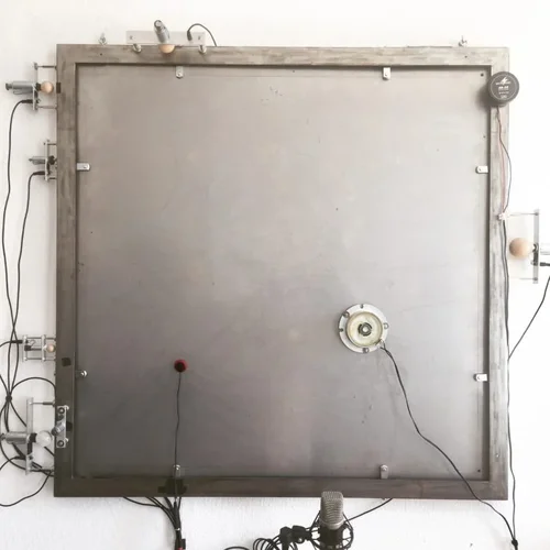

Ich würde die Dinger auf jeden Fall ein Plate Reverb bearbeiten lassen.
Wie man hier schön sieht hat Barker eine Reverb Plate in einem Metallrahmen an der Wand. An dem Rahmen sind Solenoid Motoren montiert.
Offensichtlich eine wunderbare Quelle für Percussion Sounds !

Hab mir mal so eine Klangquelle gebaut.
Etwas günstiger aber recht brauchbar.
Material sind Hilti Schienen, Winkel und ein paar Schrauben. Dazu ein Blech. Kann man tauschen ( anderer Klang ).
Noch hält ein Drum Stick als Trigger her, aber da findet sich auch noch was.
Bezugsquelle : ein netter Handwerker bzw ein Baumarkt.

gut aussehen tut es. wie ist die platte aufgehangen? über die befestigungen am rand? oder sind das dämpfer?
Einfach nur geschraubt. Das sind vom Grund her nur Aufhänger für Rohrschellen. Platte einfach gebohrt und per 6er Schauben und Mutter verschraubt.
Was man sieht sind Rändelmuttern - ein Aufsatz auf der Mutter - dadurch lässt sich die Platte einfacher An und Abschrauben , ohne Werkzeug.
Das ganze Gerät wird noch zum Fußboden hin, mit Schwingungsdämpfern isoliert. ( Körperschall)
