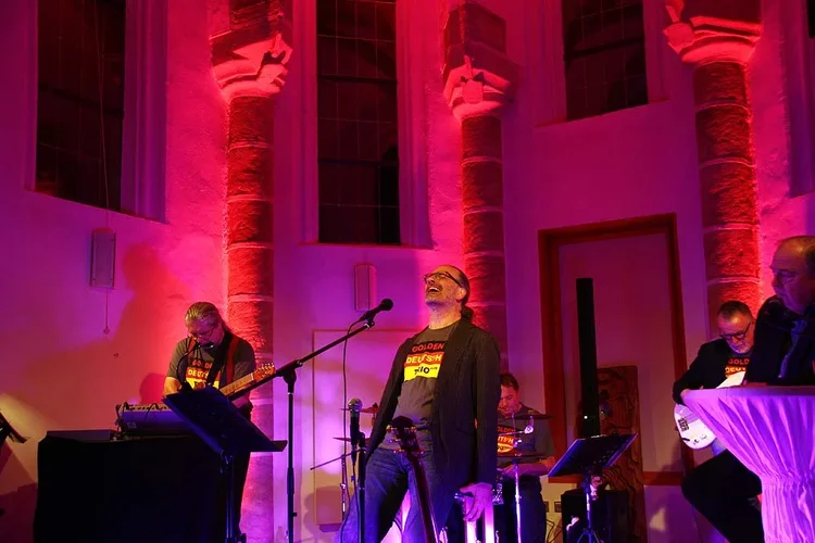

Die Nadeln (Line Arrays) sind absolut genial. Super Schallverteilung, und wir können die Teile HINTER uns stellen ohne merkliche Probleme mit Rückkopplung zu bekommen. Dadurch sparen wir uns die Monitore:
Auf dem Bild ist recht gut zu erkennen wo die Nadel platziert ist. Der Raum selbst fasst ca 100 Personen, mit einer Empore für ca 40 Personen, ist also recht hoch (alte Kirche).
Zu unserer Überraschung hat 1 (EINE!) Nadel ausgereicht den Saal zu beschallen, in super Qualität. Bei uns kommt es sehr auf Sprachverständlichkeit an (wir singen nicht, wir rezitieren Gedichte) und da sind die Nadeln 1A. UND wir brauchten keine Monitore.

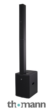

Meine Band nutzt dieselbe PA im Proberaum wie auch bei den (seltenen) Auftritten. Wir haben heute eine Säulen-PA, es ist wohl eine kleinere Version der o.g. LD Maui, und das war ein gewaltiger Fortschritt. Vorher hatten wir zwei EV-Subs und passende Topfteile. Die waren auch von EV und hatten bei 670 HZ eine echt fiese Spitze im Frequenzgang. Du glaubst fast nicht dass das bei so einer prominenten Firma möglich ist- auf Klavier, Orgel und Synth ist eine Note regelrecht rausgeknallt! Aber jetzt mit den Mauis: Alles bestens, so soll es sein :)
