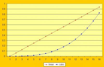

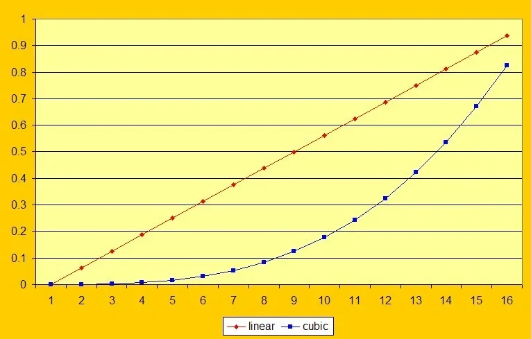

Das sind wirklich gute Beispiel für die Grundmuster.
Zur Visualisierung der stufenlosen Trigger mache ich morgen mal eine Grafik.
Stell es dir wie folgt vor:
Du unterteilst einen Takt in 8 gleiche Achtel, das wäre der einfachste Fall, linear.
Wenn du aber statt einer stetig steigenden Linie (Sägezahn) eine andere Kurve
nimmst, zB eine quadratische, die erst langsam, dann immer stärker ansteigt,
so hast du eine Verschiebung der Trigger. Zum Ende werden die Noten dichter.
Wie ein springender Ball. Es wirkt wie eine Tempo-Änderung.
Die Notenpositionen sind dabei völlig unquantisiert, eine Quantisierung

Keine Grafik, aber hier mal die normalisierten Positionen
für eine lineare und eine kubische Kurve:
Code:
linear  cubic
1 0.0000 0.0000
2 0.0625 0.0002
3 0.1250 0.0020
4 0.1875 0.0066
5 0.2500 0.0156
6 0.3125 0.0305
7 0.3750 0.0527
8 0.4375 0.0837
9 0.5000 0.1250
10 0.5625 0.1780
11 0.6250 0.2441
12 0.6875 0.3250
13 0.7500 0.4219
14 0.8125 0.5364
15 0.8750 0.6699
16 0.9375 0.8240
Die zweite Spalte wären Sechzehntel, die dritte
wäre ein sich verlangsamender Verlauf, der mit normalen
Notenwerten nicht sinnvoll darstellbar ist.
Während der gleichmässige Verlauf bei der zweiten Achtel ( 0.125 )
3 Trigger gespielt hat, sind es bei der Cubic schon 9.

Danke für die Grafik.
